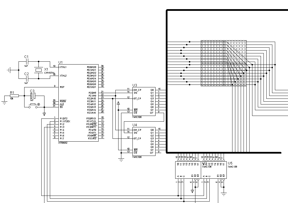

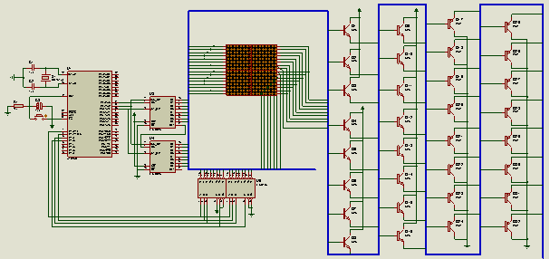

系统要求是是用74HC138和74HC595以及三极管驱动电路,是不是不用三极管驱动就可以了?汉字功能室左右切换,上下切换。希望大佬们可以指点一二啊!!!

仿真可以不用三极管,实物最好用三极管,关于切换:先把字模找好建立数组,数据用不同的算法送给IO口就可实现

因为单片机的输出能力不足,三极管驱动电路可以放大,所以需要三极管驱动

是LED点阵,我设计了电路图,但是不太懂

你好,工作原理大致知道一点,我现在仿出来一个电路图,但是关于功能的实现,应该是要加按键的,不知道加到哪,可以帮我看下电路图嘛

这是我仿的电路图,太久没有用过proteus了,希望可以就电路的总体设计方案,请大佬们指导一下,LED点阵应该是共阳接法的,

你说的两个芯片是串入并出的Ic.要用三极管,因为这两个芯片的电流不大。左右切换,上下切换是取模的问题,取模成不同的数组,切换汉字就是显示另一组数组。
