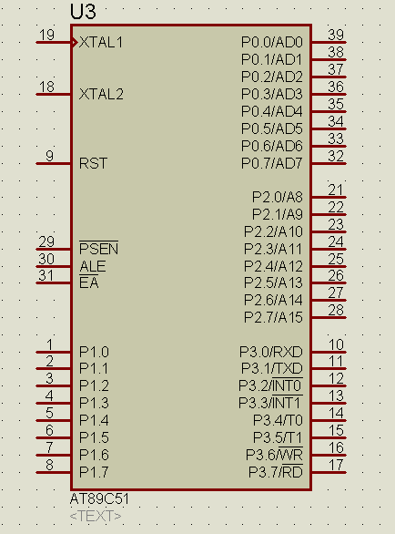

有的单片机没有GND和VCC引脚,就不用接地和电源了吗?
类似图片这种的,谢谢各位大佬

你说的是仿真元件吧,默认已经正确的连接好电源的,图上没有显示电源引脚出来。实际的电路单片机哪有不接电源就正常工作的。

只是没画出来,不可能没有GND和VCC引脚,看数据手册就可以知道。

应该是仿真软件里才会出现的,比如proteus里的AT89C51单片机在仿真时可不加一些必需电路(上电复位电路、时钟电路等),但是实际上是必需的,只是仿真时都加的话就会比较麻烦。可能你遇到的就是这样的情况。总不可能内部带个电池。

楼主如果是用的Protues仿真的话确实不用接电源和地,如果是真实的芯片的话,那就必须接电源和地了吧。单片机的全称不就是单片微型计算机嘛,没有能量是不可以用的。如果你要是看的说明书的话,可能会像一些数字电路芯片一样,只是在说明书把电源和地的管脚省略没画出来吧,目前还没见过不用电源的单片机。

Proteus里面有些他就默认接上了,隐藏了VCC和GND,你要接实物的时候还会发现引脚根本不是这样的位置,软件这样弄单纯为了好仿真。

20  和 40就是电源和地
16#
ID:592807 发表于 2020-3-16 08:32 | 只看该作者
51单片机一般是中间和最后两个引脚是电源和地,你看一下这应该40脚的单片机,20和40脚就是

20脚和40脚没画出来,应该就是VCC和GND

你没有看到芯片上没有画20,40Pin 吗?

任何单片机都有VCC和GND引脚,否则怎么向它供电呢?你提供的这个图是省掉了大家都默认的电源和接地端。不是没有20脚,40脚吗?

89c51,最常见的单片机,有40个引脚。图片上只有38个引脚。应该是默认电源地连好了,只需要连接自定义的部分,

这个封装图没有把VCC和GND画出来,要是作成PCB就会存在没有电源和地,所以这样是错的

原理图的器件库设置问题,把VCC和GND在图上隐藏了,实际是有的
