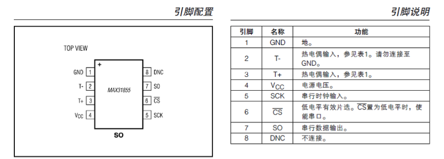

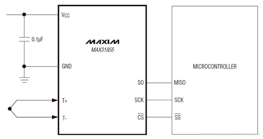

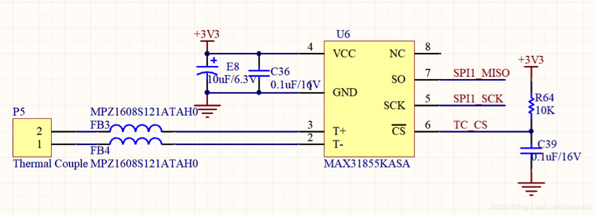

2、【典型应用电路】

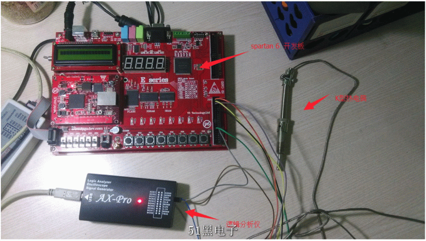

3、【实际应用电路】

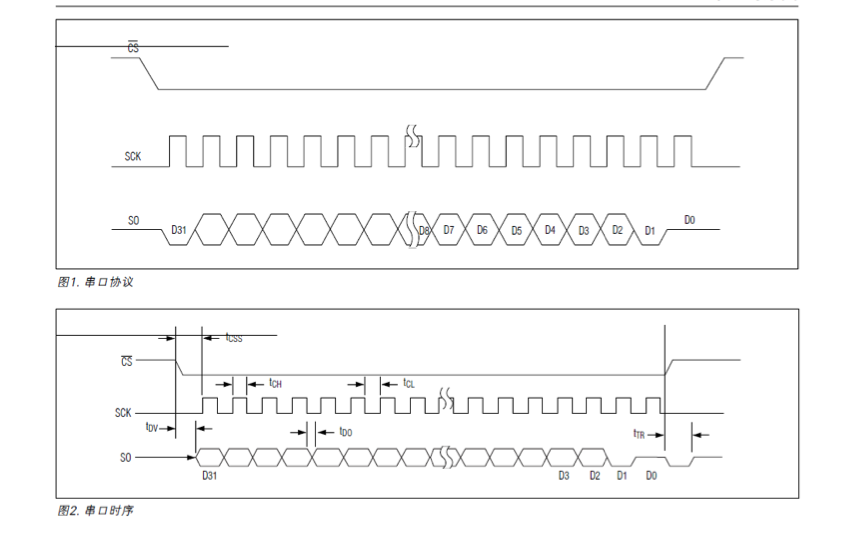

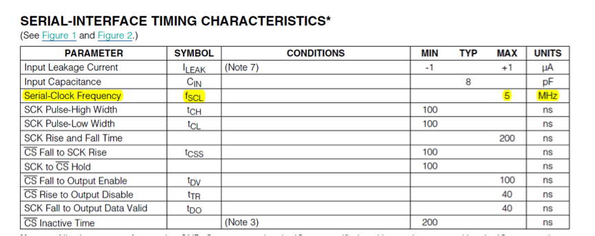

4. SPI串口协议及时序
器件处理来自热电偶的读数,并通过串口发送数据。驱动CS为低电平,并在SCK端施加时钟信号,从SO读取结果。器件始终在后台执行转换,只有CS为高电平时才能更新故障状态和温度数据。
驱动CS为低电平时,SO引脚将输出第一位数据。通过串口读取完整的冷端补偿热电偶温度,需要14个时钟周期。读取热电偶和参考端温度需要32个时钟周期。在时钟下降沿读取输出位。第一位D31为热电偶温度符号位。

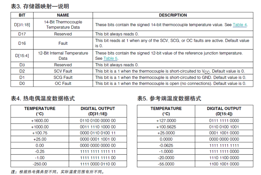

D[30:18]位包含温度转换数据,顺序为MSB至LSB。D16位正常状态下为低电平,热电偶输入开路或对GND或VCC短路时变为高电平。参考端温度数据从D15开始。
输出转换数据时,CS任何时候均可变为高电平。
5. 存储器映射—位加权和功能说明
