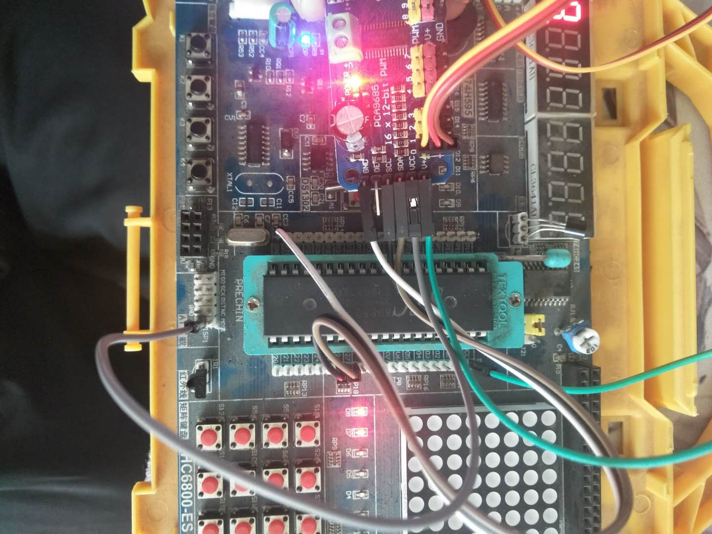

stc89c52单片机通过pca9685控制sg90舵机 代码为什么没有反应
连接线都对  舵机就是没有反应
大侠们点拨一下 谢谢

ID:370407 发表于 2020-3-16 10:50 | 只看该作者
找到原因了  为什么  2根供电都要连接呢?
ID:190564 发表于 2020-5-22 23:13 来自触屏版 | 只看该作者
现在可以了吗?是什么原因
