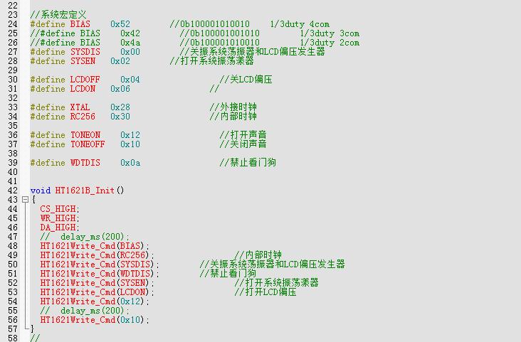

段码屏驱动HT1621用这个程序一个点也点不亮,单片机型号STC8G1K08。

楼主解决了吗?我也碰到同样问题,一个都不显示。示波器波形seg和comjun2.75v。不知是什么原因
ID:147710 发表于 2020-6-27 21:27 | 只看该作者
看看初始化做得对不对
