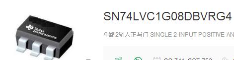

ID:542117 发表于 2020-3-17 10:49 | 只看该作者
最简单的与门就可以满足你的要求,丝印C085    A&B=Y

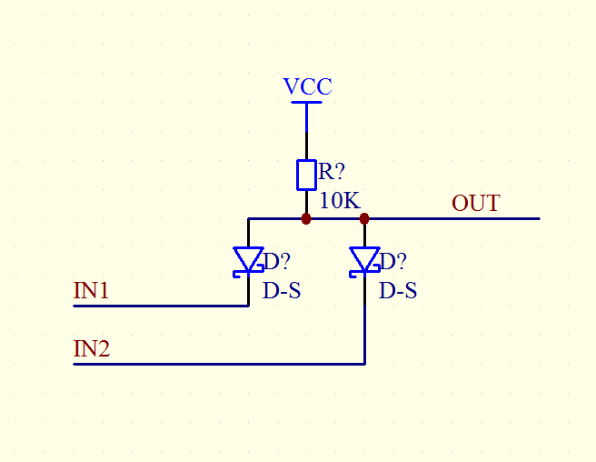

ID:10947 发表于 2020-3-17 15:48 | 只看该作者
都不用IC,3个元件搞定,只是可能功耗高一些。
14#
ID:608872 发表于 2020-3-17 20:23 | 只看该作者
D-S是什么元件呢?电路原理能讲解下吗

昨晚淘宝也找到这个IC,5个脚最少的了,但要2毛多一个,看了EN555可以用8个脚
17#
ID:642838 发表于 2020-3-17 21:33 | 只看该作者
yinnan128 发表于 2020-3-17 20:23
D-S是什么元件呢?电路原理能讲解下吗
D-S就是二极管。
二极管与门电路的工作原理用的是二极管的正向导通特性,即当IN1、IN1IN2都置为高电平时,二极管截止,OUT输出为高电平;当IN1、IN2中最少有一个置为低电平时,二极管导通,电阻承担了高电平电压,所以输出低电平。

ID:687694 发表于 2020-3-17 22:18 | 只看该作者
与门电路,用什么IC,俩二极管一个电阻就能实现了。
19#
ID:10947 发表于 2020-3-19 17:52 | 只看该作者
D-S是什么元件呢?电路原理能讲解下吗
肖特基二极管,几分钱一个。
