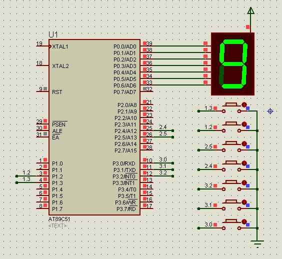

7个独立按键都不在同一IO上,状态机按键检测咋实现?

ID:190577 发表于 2020-3-17 18:44 | 只看该作者
假如3个独立按键,分别对应3个I/O,这3个I/O口分属于P1、P2、P3的某个引脚,怎样用状态机的思路进行检测,一个按键的已经会了,但怎样用状态机方法同时检测3个按键的动作?另外如果是组合按键(2个或者3个同时按下才生效)又该怎样处理?能否提供思路!!!
ID:687694 发表于 2020-3-17 22:23 | 只看该作者
if(a&&b)or if(b&&c)多按键状态判断,各个IO的状态判断跟1个IO一样的。

ID:742384 发表于 2020-5-1 17:58 | 只看该作者
用位移将7个IO口状态赋值到一个变量中

ID:311846 发表于 2020-7-27 17:23 | 只看该作者
有个东西叫寄存器,读取IO口的寄存器,比如你7个IO同在P1,那么P1寄存器读出来,对应位为1则为高电平,32自行研究,
ID:213173 发表于 2020-7-28 09:28 | 只看该作者
bbxyliyang 发表于 2020-3-17 18:44
假如3个独立按键,分别对应3个I/O,这3个I/O口分属于P1、P2、P3的某个引脚,怎样用状态机的思路进行检测, ...
给你写一个示例程序,你按实际需要修改。
  1. #include <reg51.H>
  2. #define PD 0x80|(P1<<3&0x60)|(P2>>1&0x18)|(P3&0x07)//P1.2~3/P2.4~5/P3.0~2组合7个按键为1个字节数据
  3. unsigned char code table[]={//共阳数码管段码"0~f-."
  4.                 0xc0,0xf9,0xa4,0xb0,
  5.                 0x99,0x92,0x82,0xf8,
  6.                 0x80,0x90,0x88,0x83,
  7.                 0xc6,0xa1,0x86,0x8e,0xbf,0x7f};
  8. unsigned char KeySec=0;//键值变量
  9. //延时程序
  10. void delayms(unsigned int k)
  11. {
  12.         unsigned int i,j;
  13.         for(i=k;i>0;i--)
  14.                 for(j=110;j>0;j--);
  15. }
  16. //按键扫描
  17. void keyscan()
  18. {
  19.         static unsigned int count=0;//计数变量
  20.         static bit key_sign=0;     //按键状态标志
  21.         unsigned char time;                        //临时变量
  22.         if((PD&0xff)!= 0xff)//有按键按下
  23.         {
  24.                 count++;                //计数变量自加1
  25.                 if(count>500)
  26.                         count=501;//防止溢出
  27.                 if(count>10 && key_sign==0)//10ms消抖与按键状态识别
  28.                 {//使用组合键要适当延长消抖时间
  29.                         key_sign=1;//确认按键按下
  30.                         time=PD&0xff;//保存键态值
  31.                 }
  32.                 if(count==500)//判断按下0.5s长按有效
  33.                 {
  34.                         switch(time)
  35.                         {
  36.                                 //单键
  37.                                 case 0xfe: KeySec=8;  break;
  38.                                 case 0xfd: KeySec=9;  break;
  39.                                 case 0xfb: KeySec=10; break;
  40.                                 case 0xf7: KeySec=11; break;
  41.                                 case 0xef: KeySec=12; break;
  42.                                 case 0xdf: KeySec=13; break;
  43.                                 case 0xbf: KeySec=14; break;
  44.                         // 组合键
  45.                         //        case 0xee: KeySec=?; break;
  46.                         }
  47.                 }
  48.         }
  49.         else //没有按或按下后松手
  50.         {
  51.                 if(key_sign==1)//判断是按键按下后松手
  52.                 {
  53.                         key_sign=0; //按键状态标志清0
  54.                         if(count>10 && count<500)//小于0.5s判断为短按
  55.                         {
  56.                                 switch(time)
  57.                                 {
  58.                                         //单键
  59.                                         case 0xfe: KeySec=1; break;
  60.                                         case 0xfd: KeySec=2; break;
  61.                                         case 0xfb: KeySec=3; break;
  62.                                         case 0xf7: KeySec=4; break;
  63.                                         case 0xef: KeySec=5; break;
  64.                                         case 0xdf: KeySec=6; break;
  65.                                         case 0xbf: KeySec=7; break;
  66.                                 // 组合键
  67.                                 //        case 0xee: KeySec=?; break;
  68.                                 }
  69.                         }
  70.                 }
  71.                 count=0;//计数变量清0
  72.         }
  73. }
  74. //主函数
  75. void main()
  76. {
  77.         P0=table[KeySec];//初始显示状态0
  78.         while(1)
  79.         {
  80.                 keyscan();        //按键扫描
  81.                 if(KeySec!=0)//刷新显示
  82.                 {
  83.                         P0=table[KeySec];//显示键值
  84.                         KeySec=0;//键值清0
  85.                 }
  86.                 delayms(1);//控制主循环周期1ms
  87.         }
  88. }
ID:808700 发表于 2020-7-28 11:37 | 只看该作者
7个独立按键状态,直接放进一个8位的数据里面,最高位或者最低位不要
