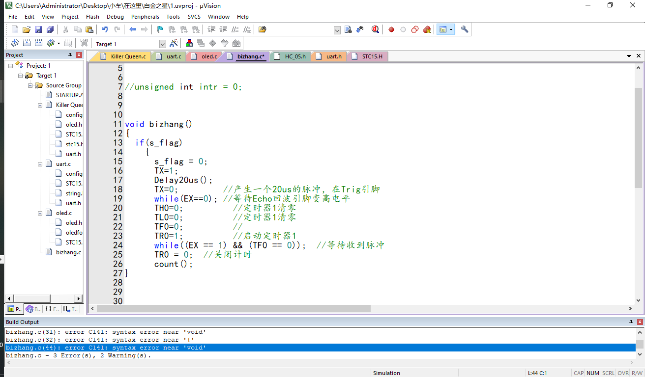

我是在研究超声波的使用方法,在移植程序的时候发现总是报错,不知道咋回事,在原程序里没有任何错误,换了个地方就不行
错误主要在第二张图上,一直在void Delay20us()附近
还有他所有的头文件我都移植过去了,应该不是这个问题
我是看不出啥问题,求指点........

第一张图if后面的}去哪里了?

if少了个   }
