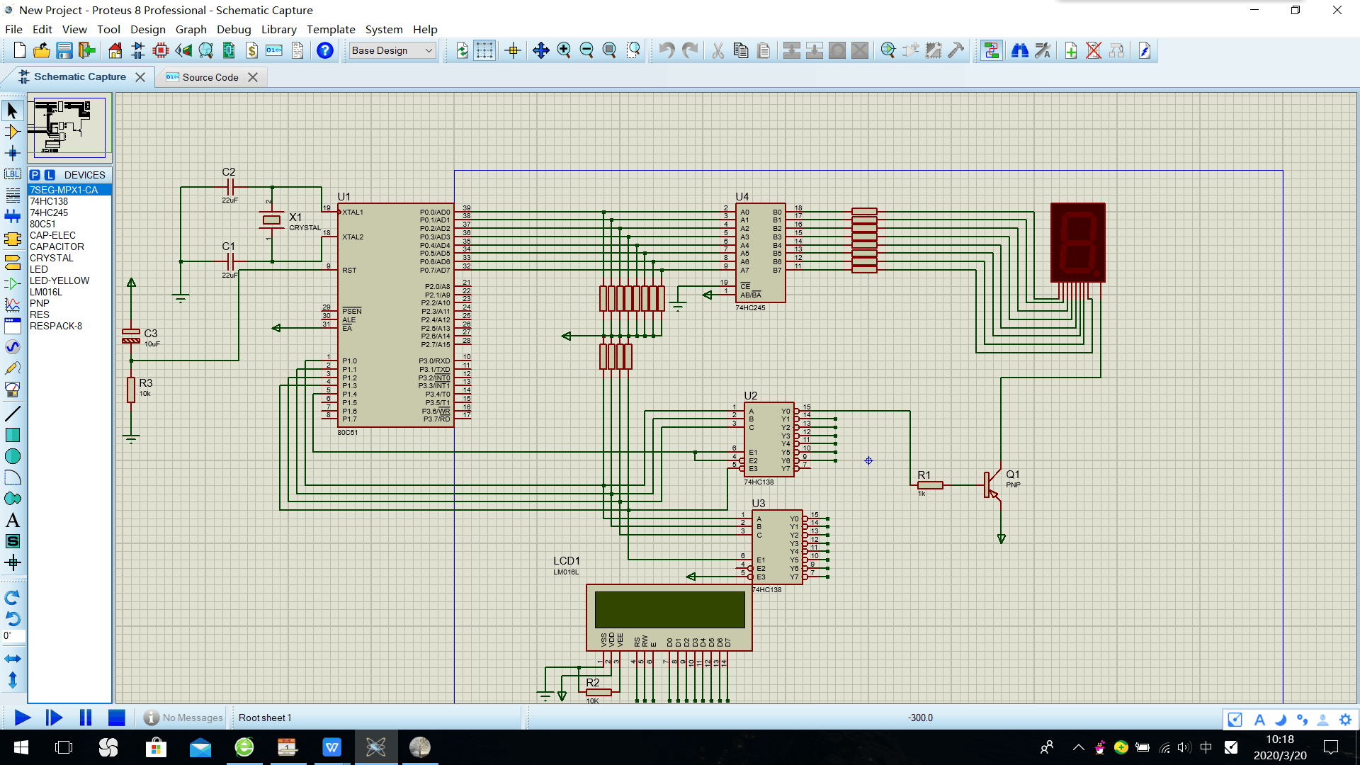

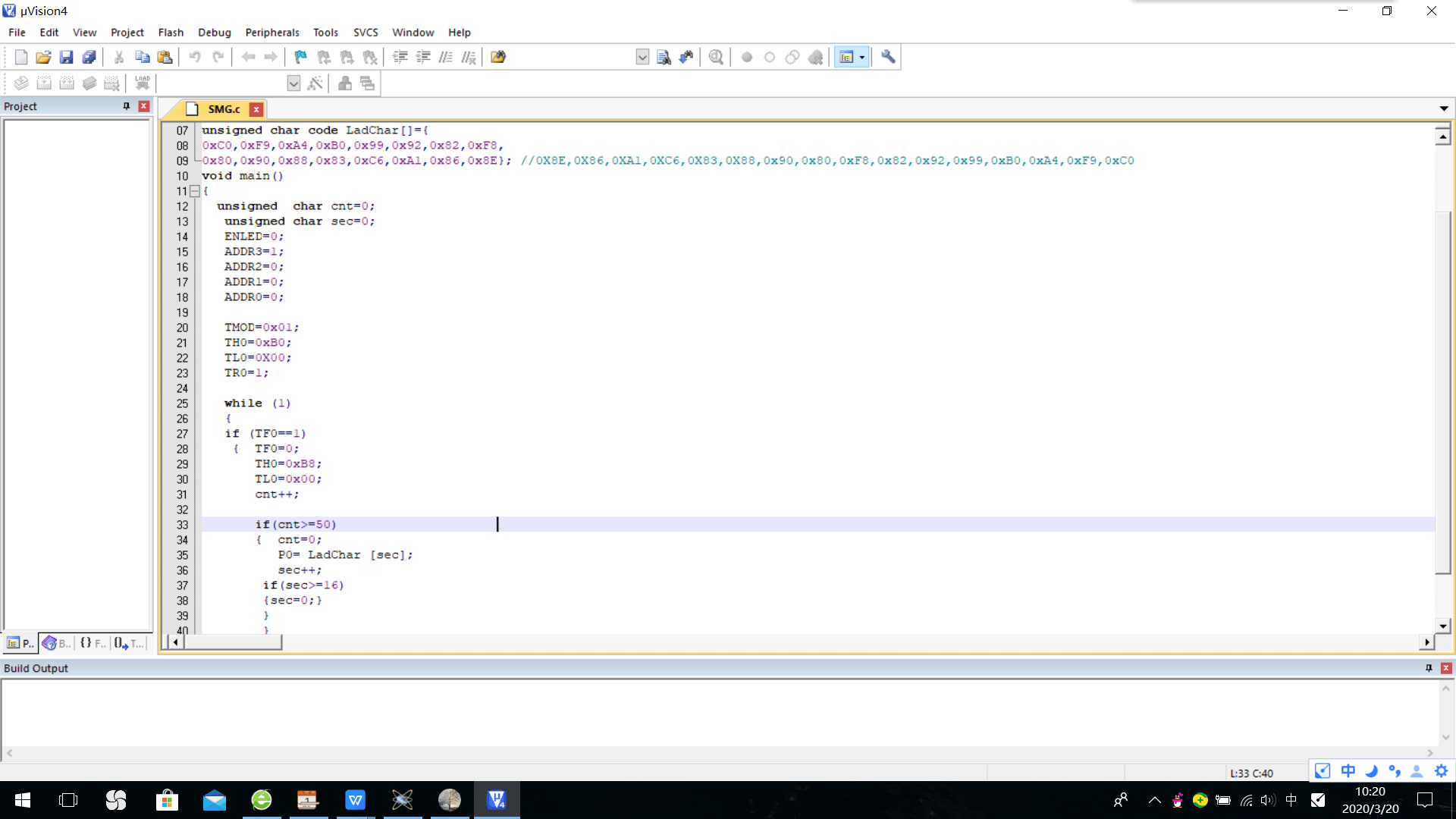

小小白求助  利用Proteus还原KST-51开发板原理图中单片机控制数码管DS2部分电路,并编程实现DS2数码管显0到F.我用的是宋雪峰老师的代码,自己做的仿真,可是不知道为什么,我的数码管不亮 ,之前不知道51单片机数码管是共阳的,第一次仿真使用了共阴数码管,他可以看到有明显的变化可是显示的不完全,之后用了共阳的数码管直接不亮。也尝试了改变B0~B7的接线,还是不亮。求助各位大神

硬件方面:
U2的E1 E2短接,意味着U2始终不会被片选到,导致U2的Y0-Y7始终为高电平,这样Q1始终不会导通。LED怎么都不会亮。
U3的E2不接,也会导致U3始终不会被片选到的问题。
软件方面:
P0口的段选给了没错,但是程序里没有给出位选,即P1口没有没有给出138译码位选。所以LED数码管也是不会亮的。
ID:602576 发表于 2020-3-20 15:33 | 只看该作者
感觉你那个三极管用得不对,C端加个上拉电阻试试
ID:602576 发表于 2020-3-20 15:34 | 只看该作者
三极管换成NPN型的,C端加上上拉电阻试试
