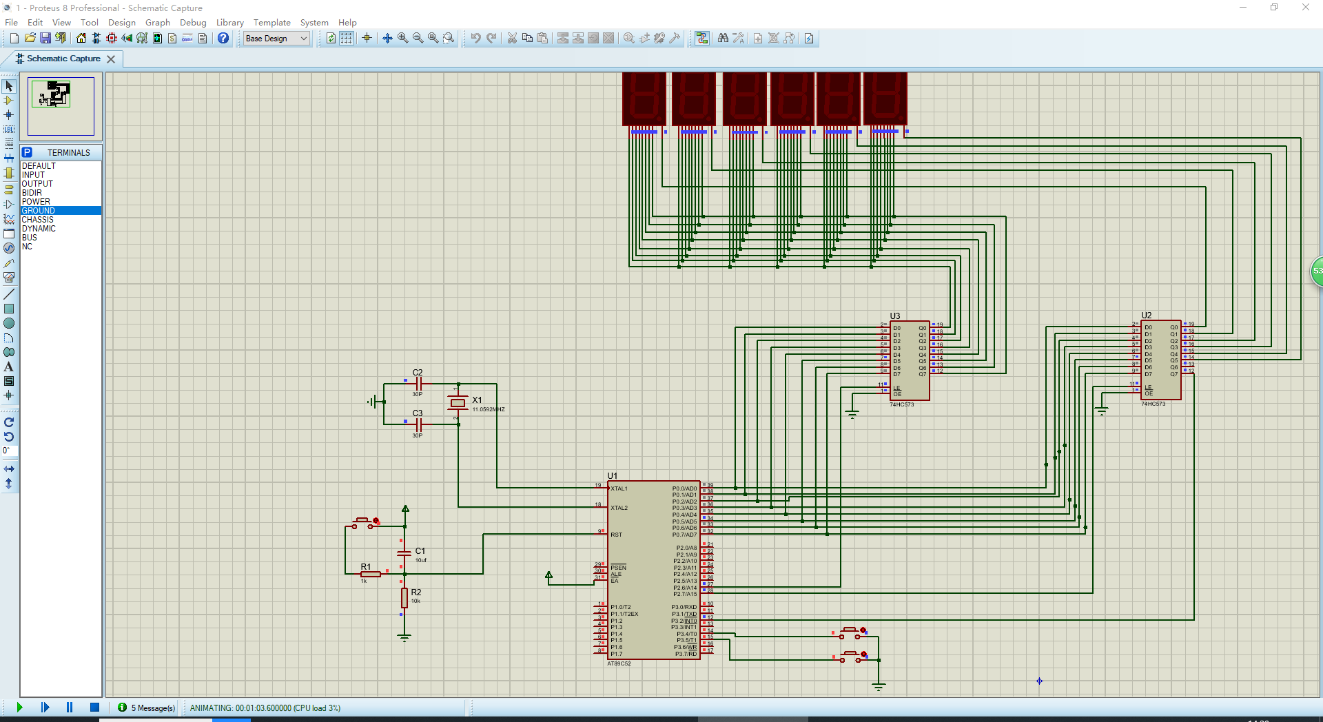

刚学单片机的纯小白能问下我的电路图为啥P0口都是高阻态,图哪里有问题
如题就是做个按键加一数码管6位显示的系统原理图但是P0口一直高阻态

P0口应该加上拉电阻。

p0口不加上拉电阻就一直是高阻态

请仔细看下51的数据手册,通常P0口都不带内部上拉电阻,上电默认高阻态,也可以认为是开漏状态。

51单片机的P0端口没有内部上拉电阻。 因此,如果未连接上拉电阻,P0端口将自动进入高阻抗状态。

加上拉电阻,才能正确输出,高组态是取决于外部所加的东西,改变这个就需要加上拉电阻

p1,p2,p3口可以这用,但p0口不能这样用,因为内部漏极开路,所以外部要接上拉电阻和VCC.
