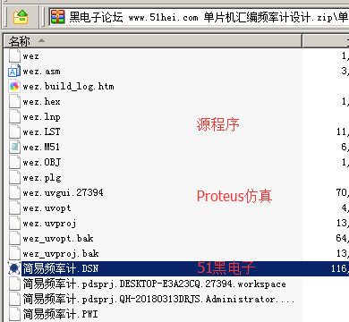

所有资料51hei提供下载:
单片机汇编频率计设计.zip (94.76 KB, 下载次数: 35)
