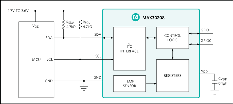

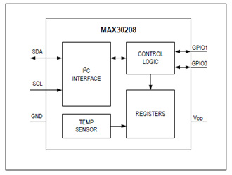

【Functional Diagram】

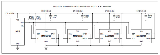

   提供4个I2C地址——根据需求可提供更多地址

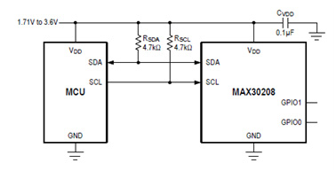

【应用原理图】
