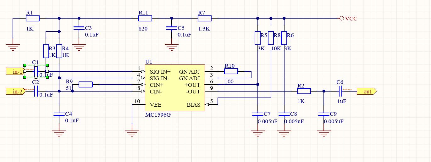

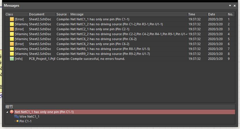

Altium Designer报错net netc1_1 has only one pin(pin c1-1)
这是咋回事啊?(第一次学,师傅让我们跟着画)
ID:235200 发表于 2020-3-21 00:30 | 只看该作者
用Altium Designer绘制原理图两个元件间必须用导线连接,不能用元件的引脚把两器件连接在一起  C1和C2与端子间无导线
