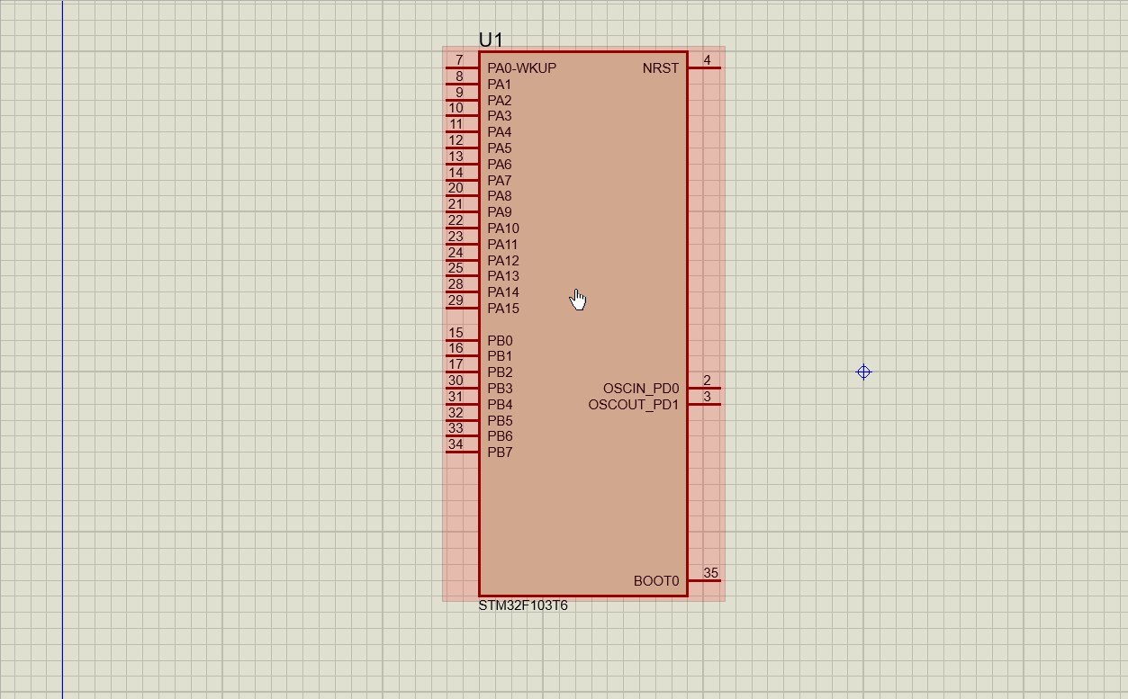

为什么Proteus仿真时,stm32系列芯片很多引脚不显示,怎么才能让引脚显示出来啊
ID:692312 发表于 2020-3-21 11:21 来自触屏版 | 只看该作者 |只看大图 回帖奖励 |倒序浏览 |阅读模式
求帮忙

ID:477107 发表于 2020-3-22 09:39 | 只看该作者
型号选择正确吗?或者直接上原理图吧。还方便 画板子

ID:630031 发表于 2020-5-11 00:08 | 只看该作者
我用proteus8.6像你一样弄,然后就会报错【Selector property PACKAGE in MAP table is not defined. [U1]

ID:1011765 发表于 2022-3-20 16:53 | 只看该作者
右键有个编辑属性,右边有个隐藏引脚
ID:1042484 发表于 2022-8-27 22:27 | 只看该作者
不管用啊
