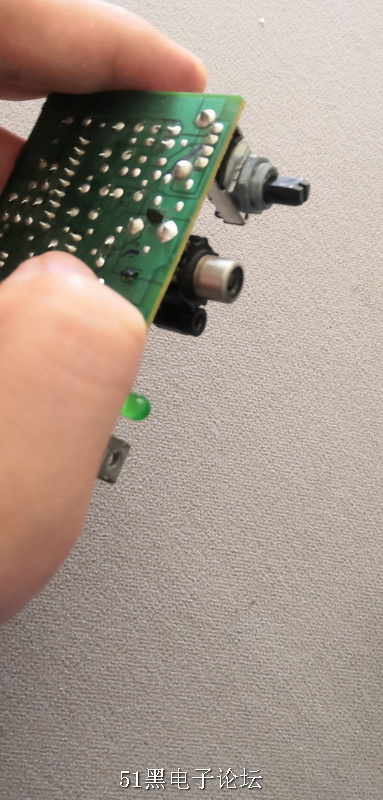

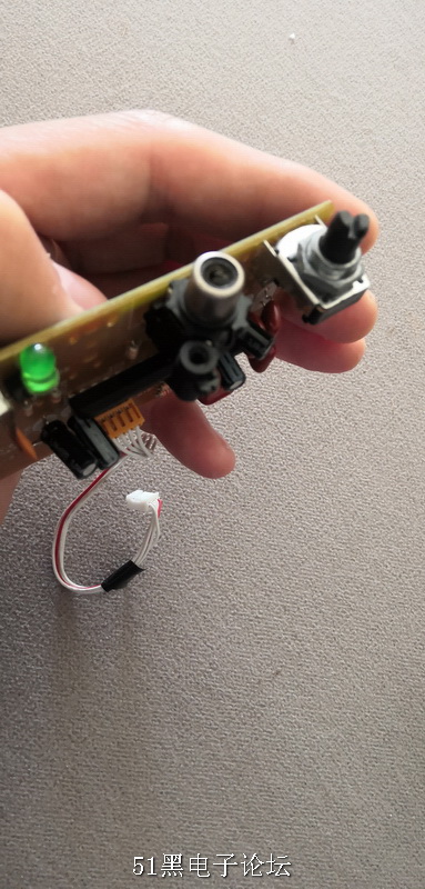

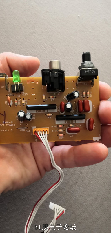

求救贴!音响输入线轴折了,谁能帮我看看怎么取出来,见图
如图所示,雅马哈音响,断进去的怎么搞定,
ID:94031 发表于 2020-3-22 15:30 | 只看该作者
取不出来就换插座。
ID:692132 发表于 2020-3-22 16:29 来自触屏版 | 只看该作者
从后面捅出来,都拆开了很好弄了。
ID:704545 发表于 2020-3-22 17:51 | 只看该作者
出个馊主意,死马当活马医。图上看起来断进去的轴中间是塑料的,如果是塑料的,找个回形针掰直在一端弯个L型小钩,烧红捅进去,冷却了再拉出来。或者用小钻头在断进去的轴中间钻个小孔,再自制个带尖钩的东西伸进孔里往一边别着勾出来,要有强度的东西才能使上劲。
ID:695749 发表于 2020-3-22 20:23 | 只看该作者
有几个方法供参与:1.从插进去的地方用小电钻或尖的东西小心把断的东东搞出来;2.从后面用回形针或尖的东西将断的东东顶出来;3.换座子;4.用引线直接引出;总之有很多办法,没有做不到,只有想不到的。祝你成功!谢谢分享!
ID:420836 发表于 2020-3-23 02:01 | 只看该作者
如果你尝试无法通过机械方法将其拔出,则更换插头可能会更容易。
ID:524818 发表于 2020-3-23 10:39 | 只看该作者
最好的方法就是用烧红的针插进中间,冷却后慢慢拔出来
