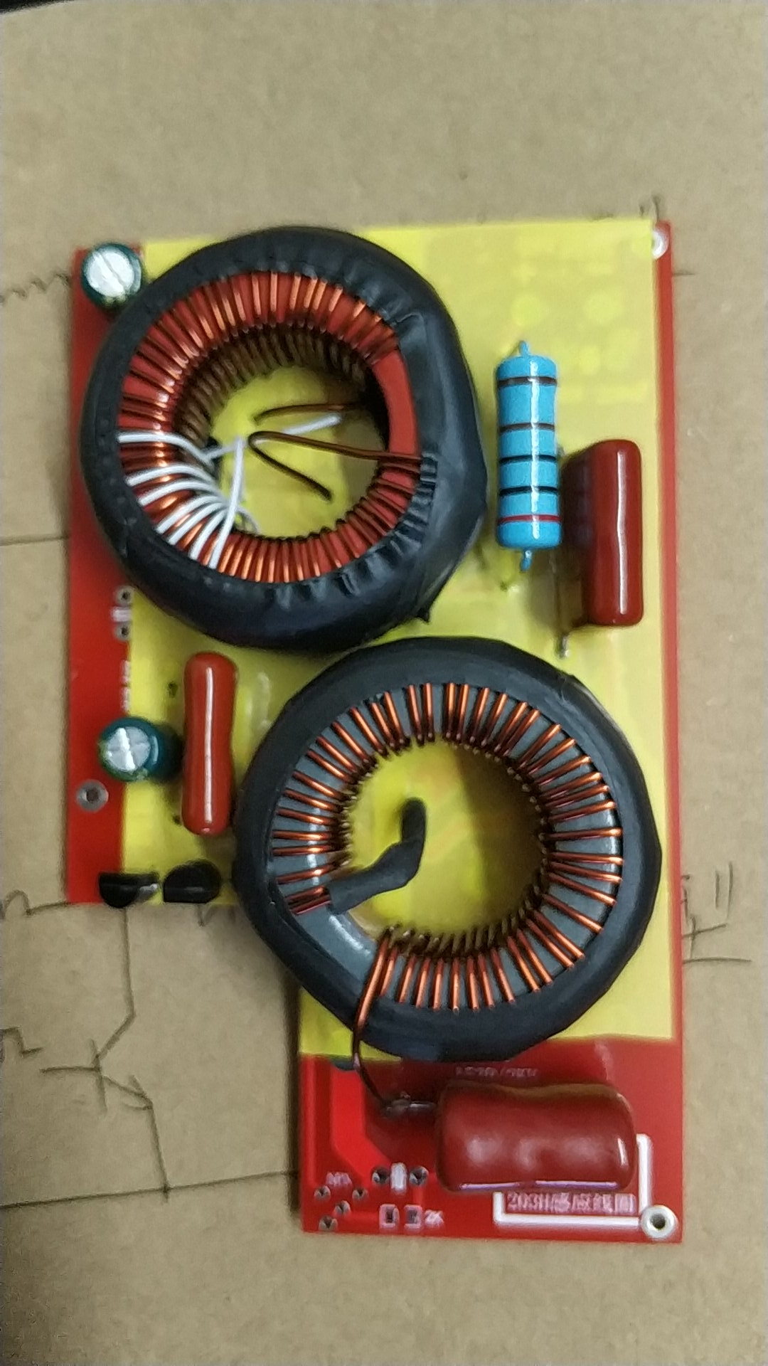

高频焊台 DIY 使用203H 手柄,400KHz 工作频率
使用STC15W408AS 单片机主控,PWM方式产生400KHz的占空比为 50% 的方波,驱动后级 ZVS 电路,制作注意事项也已经在高清PDF文件里标出
电路原理图如下:

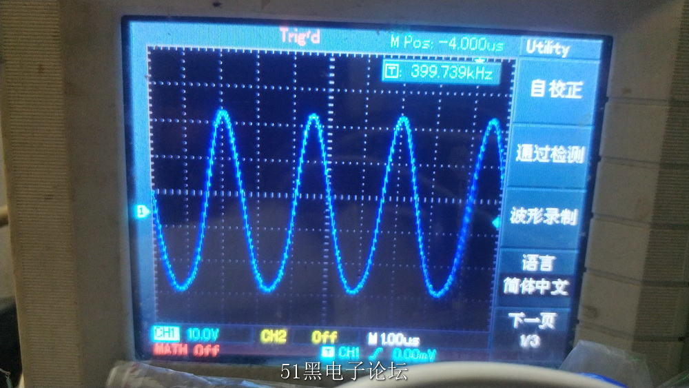

S T C 1 5 W 4 0 8 A S   单片机的P W M 输出4 0 0 K H z 初始化程序
void PWM_init(void)
当R C 振荡器设为2 5 . 5 M 时,P W M 输出3 9 9 . 8 9 K H z 占空比为5 0 % 的信号
关键元件:L 1       L 2       C 8     C 9     C 1 0参数准确
当在4 0 0 K H z 正弦波准确时,效率最高
Q 1 的M O S 管使用内阻小,栅极电容小的5 0 0 V 耐压

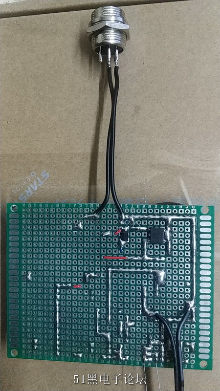

运算放大器放大100倍热电偶信号
热电偶在100度时运放输出约400毫伏电压
热电偶在200度时运放输出约800毫伏电压
热电偶在300度时运放输出约1200毫伏电压
热电偶在400度时运放输出约1600毫伏电压
热电偶在500度时运放输出约2伏特电压
注意:磁环必须使用红灰磁环

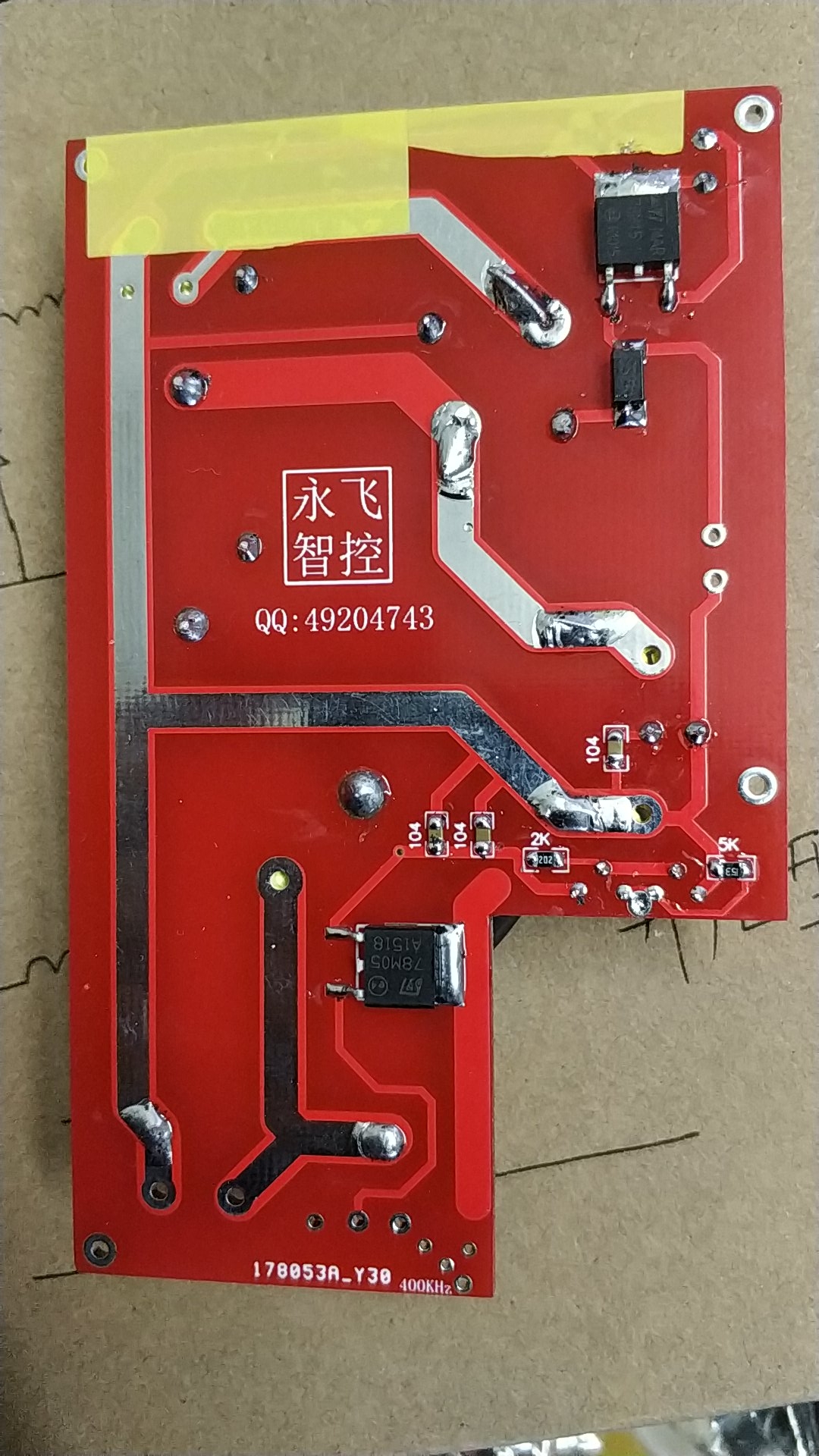

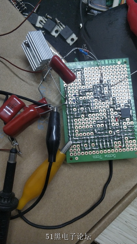

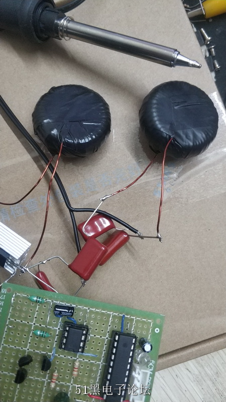

ID:290753 发表于 2020-3-24 20:48 | 只看该作者
波形和测试实物

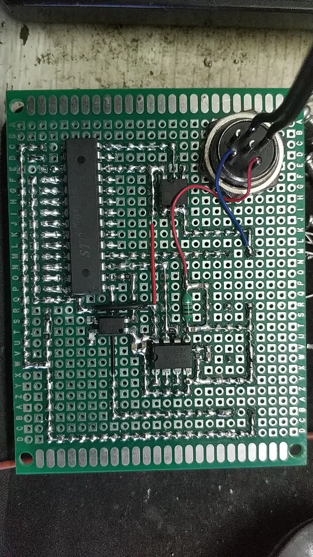

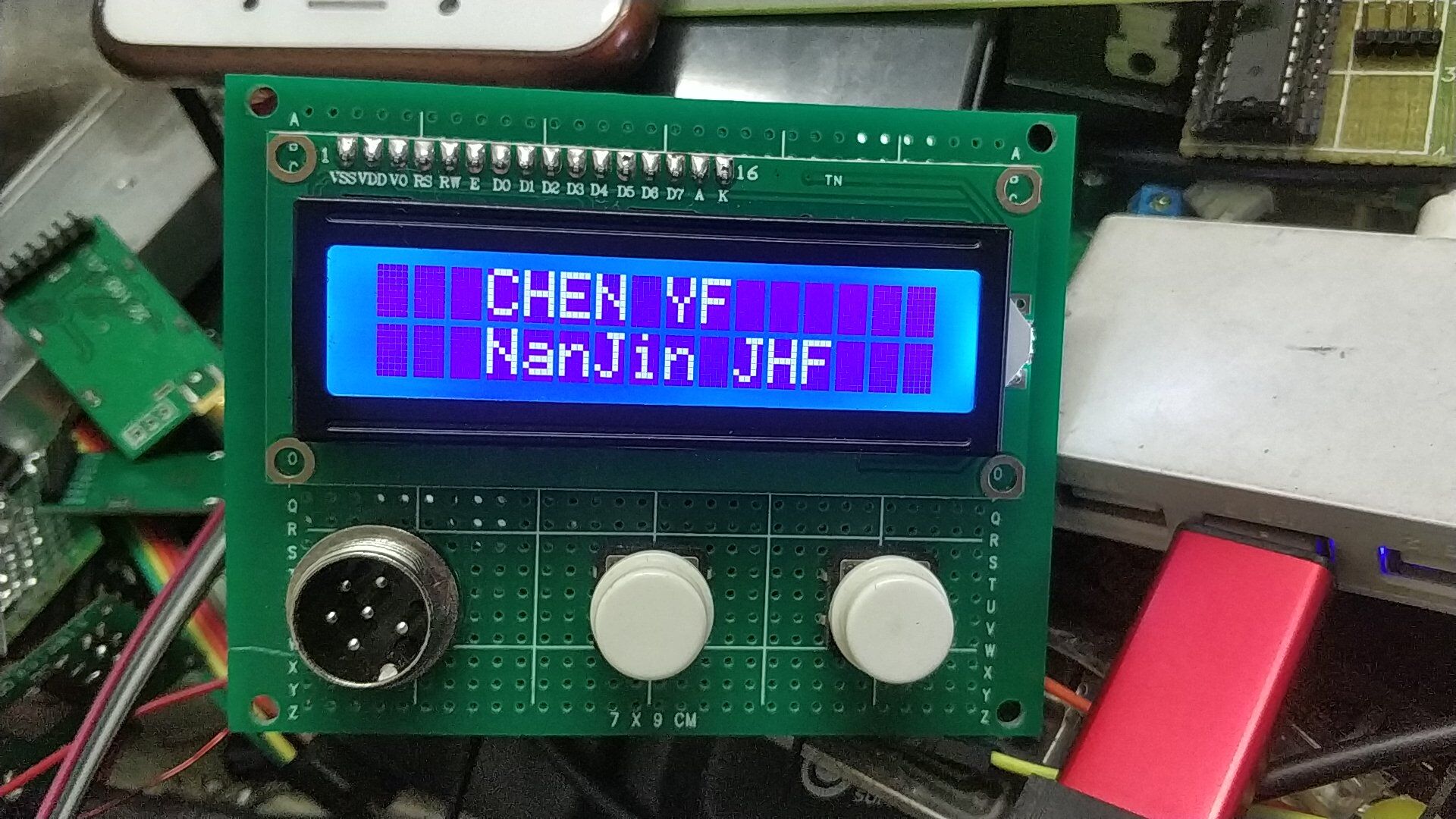

ID:290753 发表于 2020-3-30 18:41 | 只看该作者
万能板做的,因为OLED屏太小,也就没用OLED,用了1602的

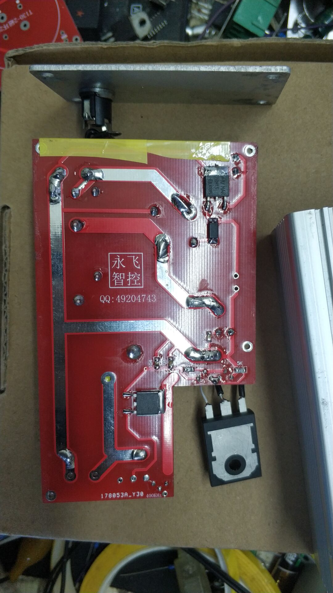

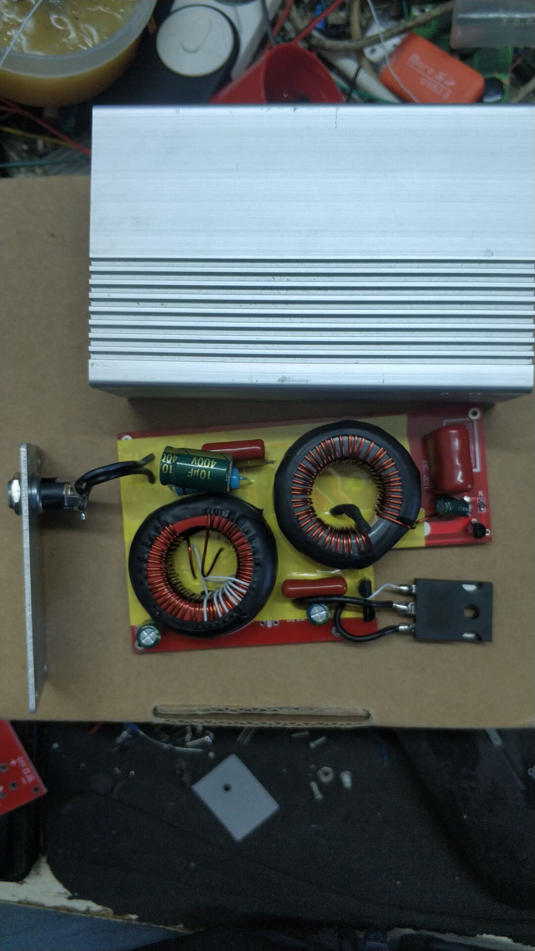

ID:290753 发表于 2020-3-30 18:45 | 只看该作者
使用19V +24V 串联供电,十秒多一点就化锡了,如果用标准的48V供电,也就能在10秒内就能化锡了

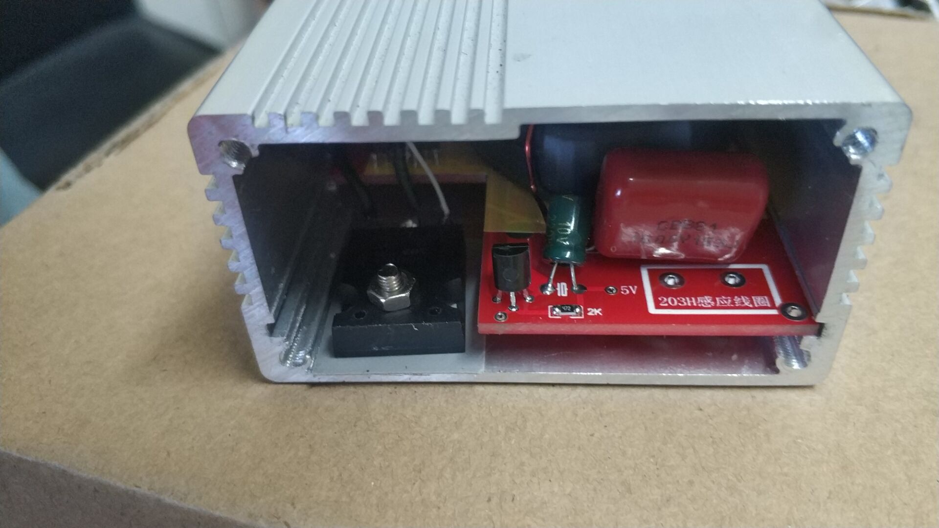

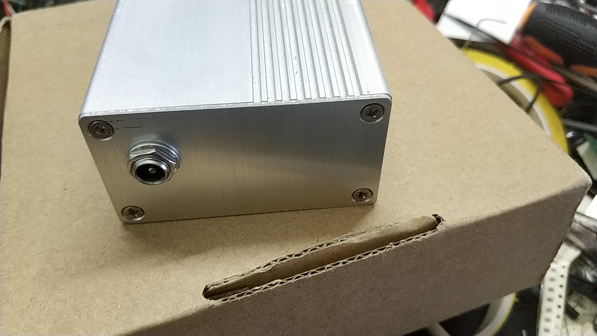

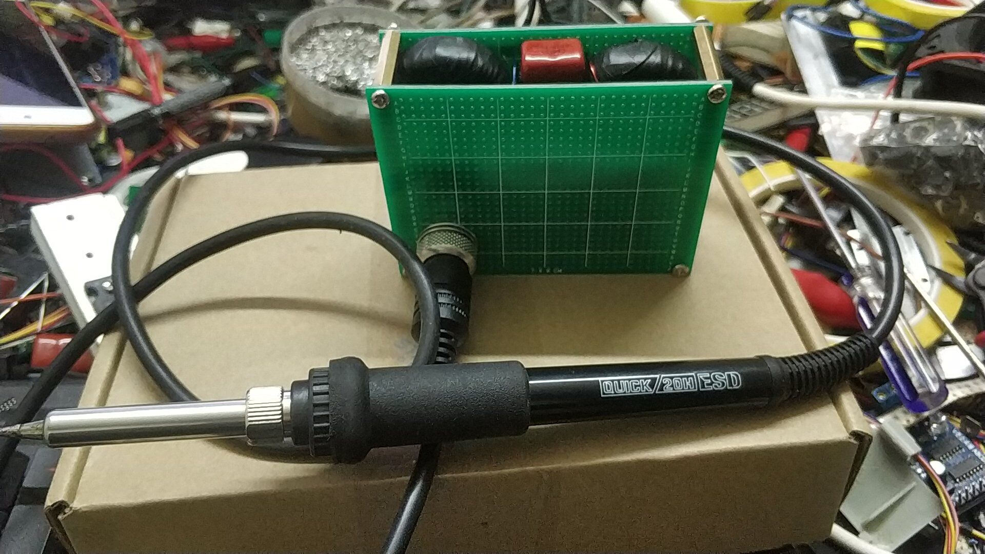

ID:290753 发表于 2020-4-1 16:18 | 只看该作者
用了一个铝合金的壳子做了一个,不过因铝合金没办法开方孔放屏,只能搞成电位器调温度了,放屏没有CNC  机子没办法开孔,只能做一个电位器的

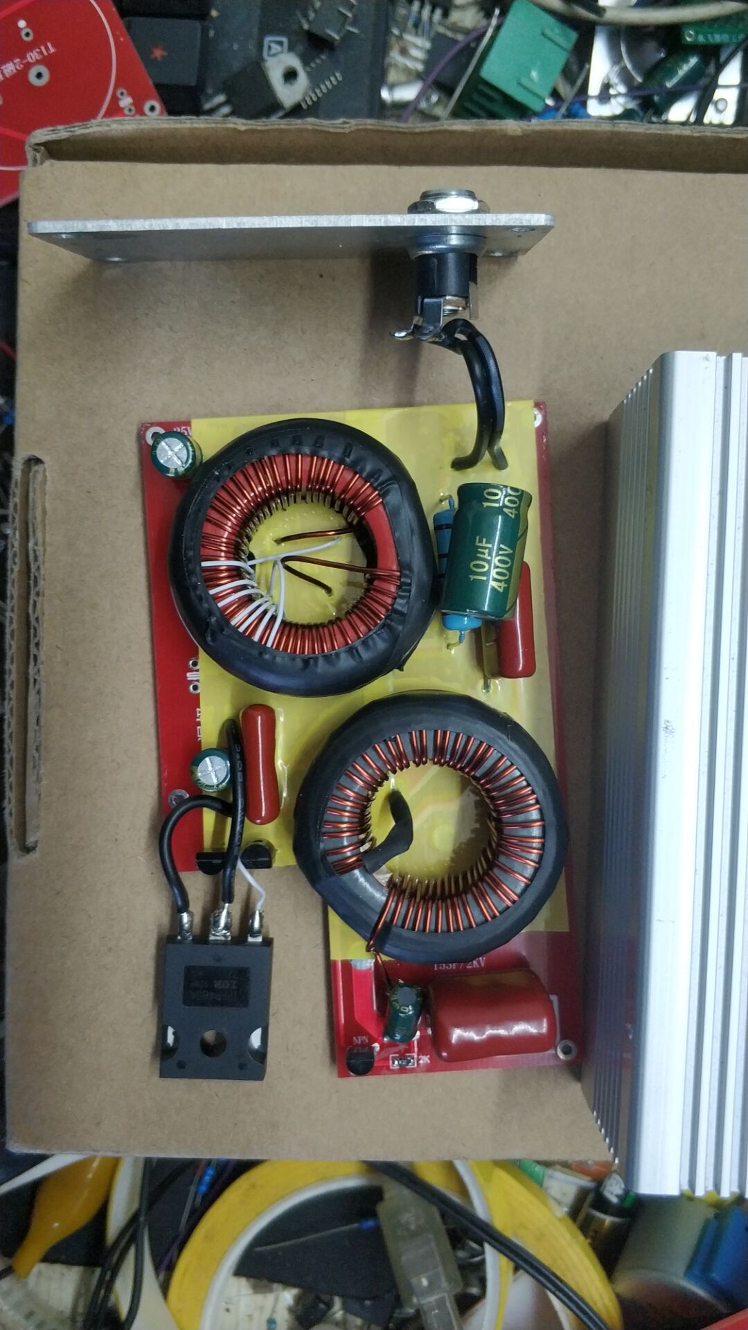

ID:290753 发表于 2020-4-1 16:19 | 只看该作者
因为放不了视频,只能看看照片了

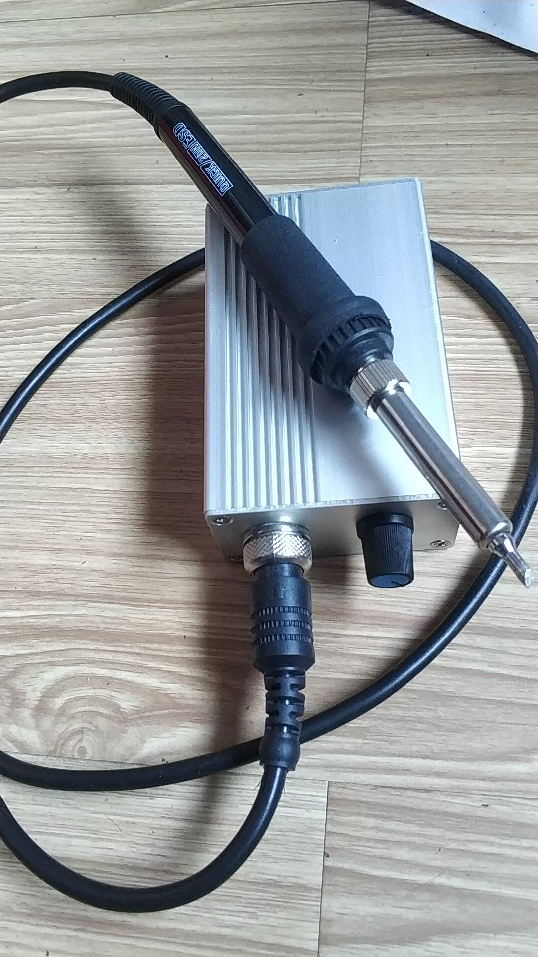

ID:290753 发表于 2020-4-1 17:20 | 只看该作者
最后的成品图片

板子上的元件规格好像和电路图有区别呀?
