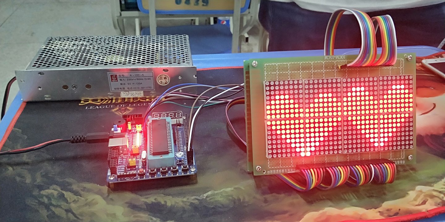

16X32LED点阵,在学校做的,电路是74HC145和74HC595,电路图网上一大堆。

  80. void delay(int z)                               //延时
  81. {
  82.      int x,y;
  83.      for(x=0;x<z;x++)
  84.                 for(y=0;y<50;y++);
  85. }

  162. }
  163. /**********74HC595输出函数*************/
  164. void rxd_data(void)                                        //串行发送数据
  165. {
  166.           char s;
  167.           uchar inc,tempyid,temp;
  168.           uchar k;
  169.           R=1;
  170.           if(yid<8)
  171.             inc=0;
  172.           else
  173.             inc=1;
  174.           for(s=0+inc;s<=7+inc;s++)                                //发送2字节数据
  175.                 {
  176.                         if(yid<8)
  177.                     tempyid=yid;
  178.                     else
  179.                     tempyid=yid-8;
  180.                 //字模左边字节右移tempyid位,右边字节左移8-tempyid位,2者相或
  181.                     temp=(BUFF[s]>>tempyid)|(BUFF[s+1]<<(8-tempyid));
  182.                           for(k=0;k<8;k++)
  183.                         {
  184.                               I2C_SCL =1;          //拉高SCL
  185.                                   CLK=0;
  186.                                 //R=(bit)(temp&0x80);
  187.                                    temp=temp>>1;
  188.                                   R=CY;
  189.                                   CLK=1;
  190.                                   I2C_SDA =R;
  191.                                   I2C_SCL =0;          //再拉低SCL,完成一个位周期
  192.                         }
