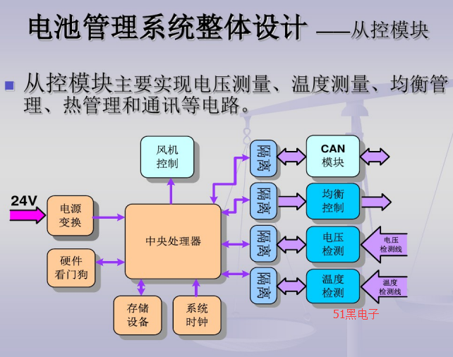

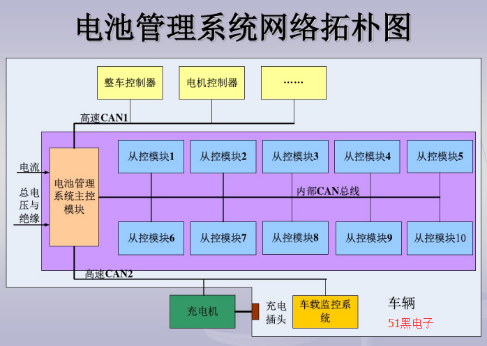

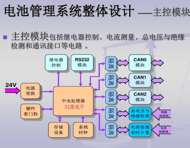

电池管理系统是对电池组具体管理的设备系统,不同的系统功能可能稍有差别,总结起来可以归纳为以下几点:
1) 电池组基本信息的采集:包括各电池单体电压、电池组电流、电池单体温度以及电池总电压。
2) 剩余电量估算(SOC; State Of Charge):根据所测电池组基本信息估算剩余电量。
3) 电池健康状况估算(SOH; State Of Health):根据所测电池组基本信息对比正常数据估算电池组健康状况。
4) 均衡及热管理:单体电池均衡充电,保持单体电池温度一致,保证性能。
5) 用户交互及报警:根据所测数据及估算结果,显示信息。 在数据不合理时给出报警提示。如温度过高、电流过大、剩余电量偏低、电池健康状况差。 用户可设定报警阈值。
6) 数据通信:与汽车的系统主机通信。 如 CAN 总线通信。
