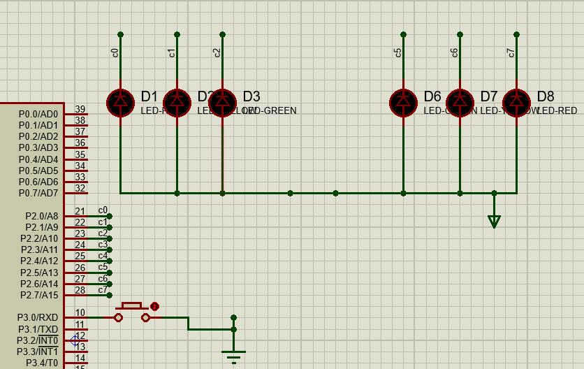

要求的是按按键之后,需要将支路变黄干路为红1秒   之后支路变红干路变绿    也就是led8红,led3绿 。采用的是外部中断和定时器中断,外部中断函数是按键变化。但是在仿真和板子上都不能实现这个要求,是中断优先级的问题还是程序其他地方有问题,求大佬看一下.

  68. void main()
  69. {
  70.         Int0Init();
  71.         Int1Init();
  72.         while(1)
  73.         {
  74.                 num=21;
  75.                 while(num>=1)//干绿支红
  76.                         {
  77.                                 if(num>=5)
  78.                                 {
  79.                                         ng=0;ny=1;nr=1;wr=0;wy=1;wg=1;
  80.                                 }
  81.                                 if(num<=4)//黄灯闪烁
  82.                                 {
  83.                                         if(num%2==1)
  84.                                         {
  85.                                                 ng=1;ny=0;nr=1;wr=0;wy=1;wg=1;
  86.                                         }
  87.                                         else
  88.                                                 ng=1;ny=1;nr=1;wr=0;wy=1;wg=1;
  89.                                 }
  90.                 }
  91.                         num=21;
  92.                 while(num>=1)//干红支绿
  93.                 {
  94.                                 if(num>=5)
  95.                                 {
  96.                                         ng=1;ny=1;nr=0;wr=1;wy=1;wg=0;
  97.                                 }
  98.                                 if(num<=4)//黄灯闪烁
  99.                                 {
  100.                                         if(num%2==1)
  101.                                         {
  102.                                                 ng=1;ny=1;nr=1;wr=1;wy=0;wg=1;
  103.                                         }
  104.                                         else
  105.                                                 ng=1;ny=1;nr=0;wr=1;wy=1;wg=1;
  106.                         }
  107.                 }
  108.         }
  109. }
