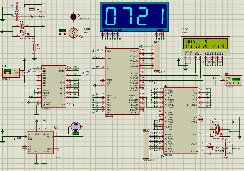

U1单片机负责接收串口信号,把接收到的信号在1602上面显示且1602同时显示DS18B20的温度,U2单片机负责发送信号,U2单片机连接的有一个ADC8080,通过ADC8080转换后的GP2D12的数据会显示在四位数码管的前三位,最后一位当DP2D12检测到的距离小于等于30时会为0,大于30时会为1;染然后把这个数据返回给U1,并在1602的第一行显示0或1 ,且该显示的数据会随着U2传送的数据而变化。
现在我遇到的问题是两个单片机之间有信号的传输,但是无论U2传输的信号为1还是为0,在U1上的1602都显示为0,不知道是传输的问题还是接受的问题,求大神解答一下!!!!非常感谢!!!!
一下是proteus仿真图
此时1602应显示1,但是显示的却是0 ,而且在仿真时U1的3.1口和U2的3.0口一直在高低电平之间切换,而U1的3.0和U2的3.1一直处于低电平
