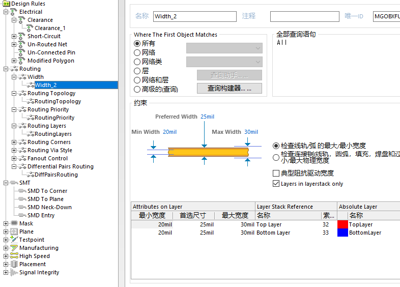

大家能不能帮我看看这什么原因,为啥会出现这样情况,就是设计布线规则
线明明是没碰到的,改了规则线宽就会出现绿色,这是为什么

直接上文档吧,你的示图不够完整

你从原理图导入到PCB的时候,应该在元器件哪里有个禁止走线层的框,需求去掉。或者,就是你规格设置的问题。

贴片的引脚是top layer 属于顶层的线,而直插式的引脚是buttom layer属于底层的线,你这样接就是把PCB板正面的线接到反面去了,当然会报错

现在线宽是多少?你规则设置中最小是20mil,最大30mil,是否不在该范围内?
线宽是10mil

线宽设置不对,在pcb里面--设计--规则--routing-- width里面有设置线宽限制
