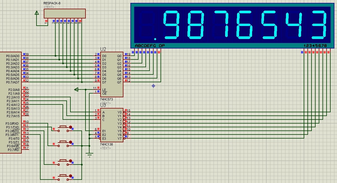

晶振为12MHz,串口通讯,工作方式为1,SMOD=1,波特率为4800,当接收到一位数字的时候,在一个数码管上显示这个数字,如果不是一位数字,则在数码管上显示一个“点”符号。
实际结果是在串口中无论输入任何值数码管上显示的都是点。求大神帮助!

ID:213173 发表于 2020-3-26 06:11 | 只看该作者
u8 received_data=10;//无符号字符型数据,初值大于一位数,显示“.”。

ID:164602 发表于 2020-3-26 08:48 | 只看该作者
你原来的程序,输入0~9,都显示2,其它的显示.,没什么大问题。
我修改了一点点,就可以达到你的目标要求了:输入0~9,就显示输入的那个数值,输入其它的,都显示.。

我在我的HC6800-ES-V2.0板子上通过,用的STC-ISP下载软件中的串口功能就可以得到正确结果

ID:715844 发表于 2020-3-26 17:47 | 只看该作者
我修改了一点点,就可以达到你的目标要求 ...
谢谢回复,是我发帖的时候复制粘贴没有注意,我原来是跟你写的一样的,但是我烧录了之后还是在串口输入任何值数码管上都是点。
ID:213173 发表于 2020-3-26 20:15 | 只看该作者
paradox666 发表于 2020-3-26 17:45
谢谢回复,但修改之后仍然是在串口中输入任何数字都在数码管上显示了点。
把串口暂时关闭,单试显示重新,正常后再开串口。
