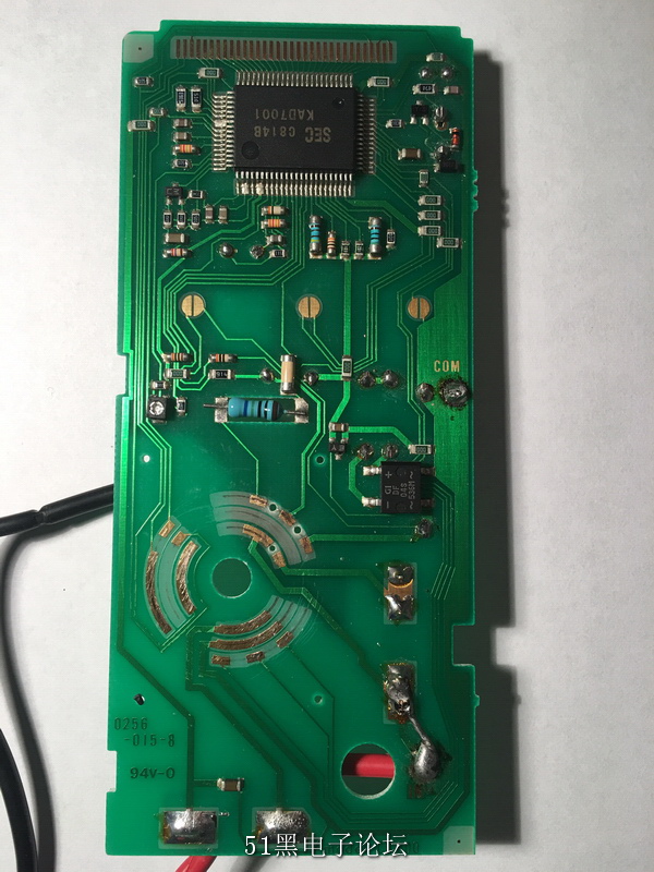

麻烦大神谁知道附件图片中红色方框内的是什么元件,谢谢

ID:235200 发表于 2020-3-26 00:51 | 只看该作者
一个保险电阻而已
ID:692132 发表于 2020-3-26 02:27 来自触屏版 | 只看该作者
象个电阻,因使用造成高温,引起色环脱落。给出你这个万用表的更多图片和型号可以找到更准确结果。
ID:612392 发表于 2020-3-26 08:02 | 只看该作者
fuse,保险丝
ID:715919 发表于 2020-3-26 08:23 | 只看该作者
保险电阻
ID:469417 发表于 2020-3-26 08:53 | 只看该作者
不想误导你,建议你还是借个万用表测一下。你要是能将全电路拍下来说不定从电路中大体能推出是什么元件了
ID:602576 发表于 2020-3-26 08:55 | 只看该作者
保险管啊
ID:416014 发表于 2020-3-26 09:02 | 只看该作者
有点像保险的样子,应该是起保护作用的吧 如果有说明书 可以看一下说明是 或者开发板的原理图
ID:406231 发表于 2020-3-26 09:04 | 只看该作者
应该是保险丝管
ID:420836 发表于 2020-3-26 09:31 | 只看该作者
看起来像快熔陶瓷保险丝
ID:715816 发表于 2020-3-26 11:07 | 只看该作者
应该是保险电阻!
ID:695749 发表于 2020-3-26 12:25 | 只看该作者
有可能是保险,还要看电路图,能否再上个比较全的图片,谢谢分享!
ID:286327 发表于 2020-3-26 13:03 | 只看该作者
保险电阻吧陶瓷的
14#
ID:687694 发表于 2020-3-26 16:37 | 只看该作者
万用表测量一下电阻,接近0的话应该是自复保险管。

ID:713219 发表于 2020-3-28 22:36 | 只看该作者
谢谢大家回复
我用万用表蜂鸣档量了,有蜂鸣声,应该是保险

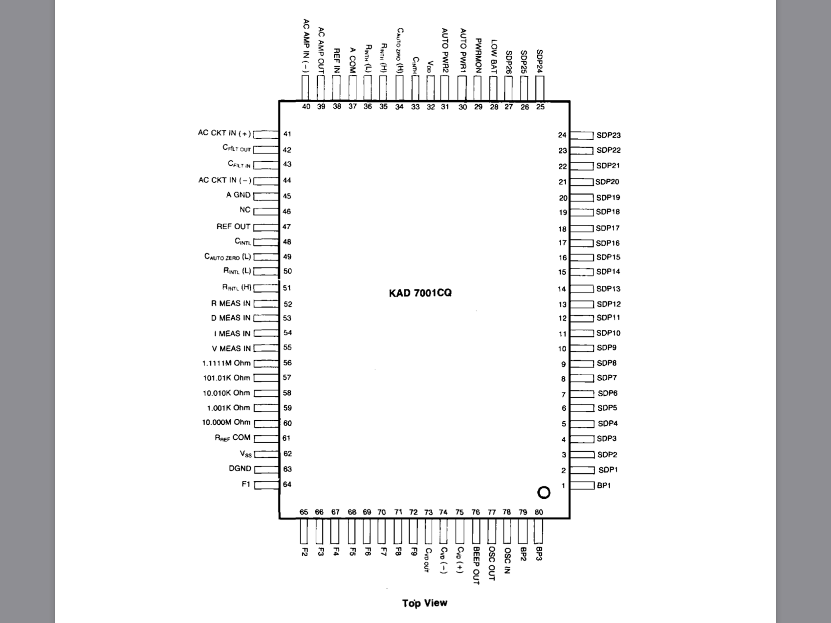

我的表是三和的CD800,用的KAD7001芯片
因测交流电(电压不高115伏),现在打开表有三个症状:
显示电池电量低,换了新电池也不行;
直流电压量程减半;
二极管档不归零,显示1.223或1.224
打开后没有修理头绪,请各位大神帮忙,谢谢!

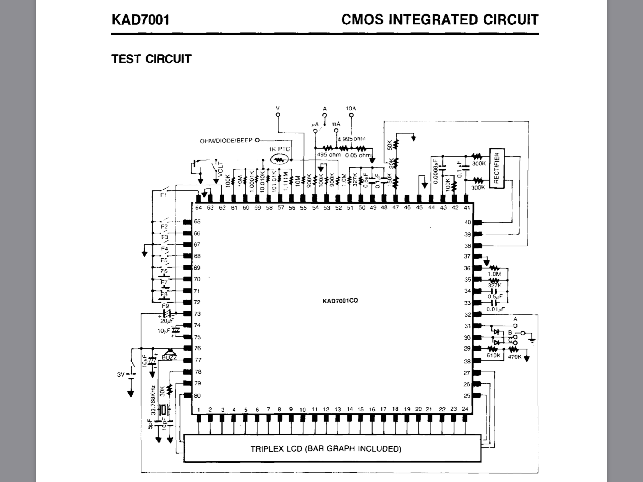

那个元件图纸上没有体现出来(55脚向外查,只有10MΩ电阻,不需要保险管的),实际上是零欧的电阻,当作连接线用的。更容易坏的贴片三极管吧。

还有,那个芯片上的基准电压怎么测量?谢谢

我觉得不是保险丝电阻,首先这个元件两端的铜膜走线很细,而且是直接连到芯片的,这个能有多大电流哦,需要用到保险丝电阻?我觉得是零欧电阻或者磁珠之类的元件,因为楼主用万用表测量是短路的。
