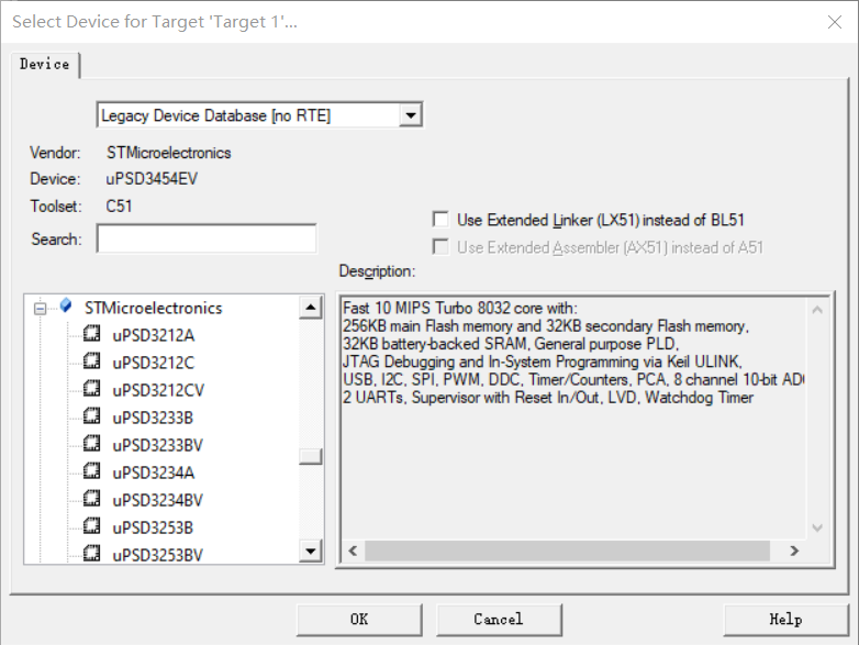

我刚刚开始学习STM32,在创建工程方面遇到了一些问题,在选择型号时我的keil5里面的STM跟师傅讲的好像不太一样,型号的什么也找不到,下图是我的keil5里的这个地方的系列,而且上面的工具那一栏显示的还是C51,不应该显示的是ARM吗,希望有人可以帮为我解答一下,十分感谢!!!

你需要芯片支持包,还有破解keil时选ARM别选C51

我的ARM破解之后建立的STM32的工程没有启动代码,这个是需要自己添加的吗

我的keil破解后的ARM里面也找不到STM32系列的芯片

下载包,并安装上。

要下载那个包才行

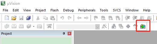

MDK这个按钮里面

去到官网下载相应的MDK包,比如103系列

f0f1f4系列
