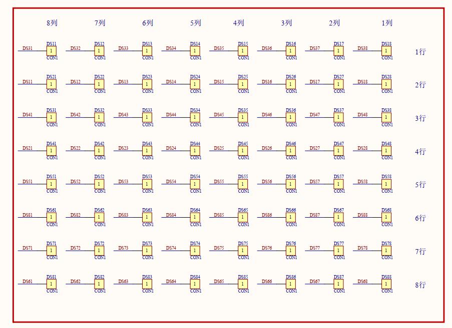

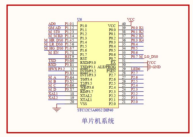

8X8光立方原理图+程序源码

  15. void key_shangwiej_scan();
  16. void key_donghua_scan();
  17. void key_yinyue_scan();
  18. void box(unsigned char x1,unsigned char z1,unsigned char y1,unsigned char x2,unsigned char z2,unsigned char y2,unsigned char fill,unsigned char le);
  19. /*@@@@@@@@@@@@@@@@@@@@@@@@@@@@@@@@@@@@@@@@@@@@@@@@@@@@@@@@@@@@@@@@@@@@@@@@@@@@@@@@@@@@@@@@@@*/
  20. sbit AD=P1^0;                 //定义音频输入接口
  21. sbit GM=P1^1;                 //定义光敏输入接口
  22. sbit K1=P0^0;                 //定义功能按键接口
  23. sbit K2=P0^1;                 //定义功能按键接口
  24. sbit K3=P0^2;                 //定义功能按键接口
  25. sbit K4=P0^3;                 //定义功能按键接口
  26. sbit PWM_POW=P4^4;   //定义PWM呼吸小夜灯和主板电源指示灯功能接口 低电平
  27. sbit IRIN=P3^2;           //红外线信号接口
  28. /*@@@@@@@@@@@@@@@@@@@@@@@@@@@@@@@@@@@@@@@@@@@@@@@@@@@@@@@@@@@@@@@@@@@@@@@@@@@@@@@@@@@@@@@@@@*/
  29. sbit M_HR_DS0=P1^4;          //模拟数据发送端口
  30. sbit M_LR_DS0=P1^5;          //模拟数据发送端口
  31. sbit M_HG_DS0=P1^6;          //模拟数据发送端口
  32. sbit M_LG_DS0=P0^7;          //模拟数据发送端口
  33. sbit CLK=P1^3;    //模拟时钟控制端口
  34. sbit SUO=P1^2;          //模拟锁存信号端口
  35. /*$-_-$_-_$-_-$_-_$-_-$_-_$-_-$_-_$-_-$_-_$-_-$_-_$-_-$_-_$-_-$_-_$-_-$_-_$-_-$_-_$*/
