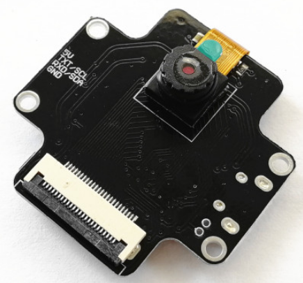

OPENMV是一个开源低成本功能强大的机器视觉模块。以STM32F767为核心,集成了OV7725摄像头芯片,在小巧的硬件模块上,用C语言高效地实现了核心机器视觉算法,提供Python编程接口。开发者电子发烧友以及智能设备开发商可以用Python语言使用OPENMV提供的机器视觉功能,为自己的产品和发明增加有特色的竞争力。
OPENMV上的机器视觉算法包括寻找色块、眼球跟踪、边缘检测、标志跟踪等。可以用来实现非法入侵检测、产品的残次品筛选、跟踪固定的标记物等。使用者仅需要写一些简单的Python代码,即可轻松的完成各种机器视觉相关的任务。小巧的设计,使得OPENMV可以用到很多创意的产品上。比如,可以给机器人提供周边环境感知能力;给智能车增加视觉巡线功能;甚至,可以给工厂产品线增加残次品筛选功能等。
COCOFLY上的无人机视觉模组采用的就是OPENMV,其实物图如下图所示。

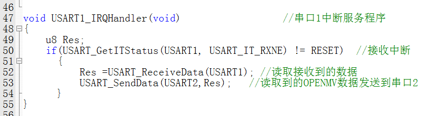

串口1接收到视觉模组的数据就转发到串口2,串口1中断函数代码如下。

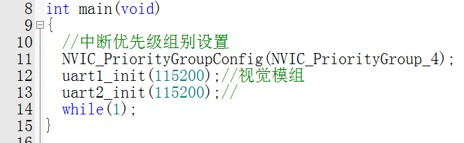

设置串口1的波特率为1115200,串口2的波特率也设置为115200,代码如下:

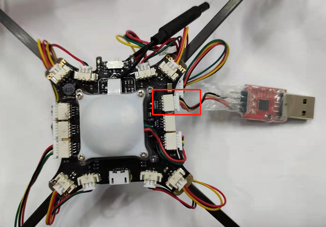

保存、编译、下载代码,确保串口1接上了视觉模组,然后再把串口2接上USB转串口模块,最后接到电脑的USB端口,如下图所示:
然后在把USB转串模块插到电脑的USB口,打开电脑端的串口调试助手,找到对应的COM口(前提是安装了USB转串口驱动),设置波特率为115200,打开,可以看到串口在不断打印视觉模组发送的数据,如下图所示。
