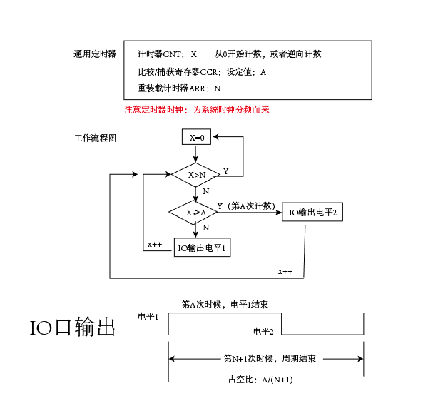

先上一下STM32的流程图,几个名词了解一下,CNT:计时器,系统时钟分频而来72M,ARR寄存器:A(重装载寄存器),CCR(比较/捕获计时器)N,图上标错了,设置TIMx相关参数(主要就是N的值,为了保证50%占空比,所以A≈2N{A/(N+1)}),控制TIMx复用的IO的输出方波的频率为声波的频率,即可驱动蜂鸣器发出不同的声音。程序是下载某位的,谁的我也忘了,但是原作者写的有点乱,我就重新改写一下,轻喷,倾删。

//蜂鸣器发出指定频率的声音
//usFreq是发声频率,取值 (人耳可听20Hz-20KHz)
void buzzerSound(unsigned short usFreq)
  GPIO_InitTypeDef  GPIO_InitStructure;
  unsigned long  ulVal;
  if((usFreq<=20)||(usFreq>20000))//次音和超声过滤
    buzzerQuiet();// 蜂鸣器静音
  else
        GPIO_PinRemapConfig(GPIO_PartialRemap_TIM3, ENABLE); //Timer3部分重映射  TIM3_CH2->PB5
     //设置该引脚为复用输出功能,输出TIM3 CH2的PWM脉冲波形        GPIOB.5
        GPIO_InitStructure.GPIO_Pin = GPIO_Pin_5; //TIM_CH2
        GPIO_InitStructure.GPIO_Mode = GPIO_Mode_AF_PP;  //复用推挽输出
        GPIO_InitStructure.GPIO_Speed = GPIO_Speed_50MHz;
        GPIO_Init(GPIOB, &GPIO_InitStructure);//初始化GPIO
        ulVal=7200000/usFreq;//声音频率                        //主频是72M不分频,原作者是8M
        TIM3->ARR =2*ulVal ;        //设置自动重装载寄存器  A  的值        ,原作者是        ulVal                                                                                                //ulVal
        TIM_SetCompare2(TIM3,ulVal);//TIM3比较/捕获寄存器 N 重设置为                                                                                //原作者是ulVal /2,保证50%占空比 ->A=2N
        TIM_Cmd(TIM3, ENABLE);  //启动TIM3
//IO输出  为 周期 T = (N+1)*系统时钟分频 {即倒数为输入声波的方波}  的方波。N=ulVal /2
