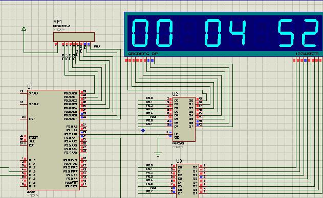

依葫芦画瓢的单片机时钟程序,结果左图不是想要的效果,求帮助
右图是想要要的效果,依葫芦画瓢时钟程序,结果左图不是想要的效果,程序在附件帮忙看下是哪个地方出错

ID:235200 发表于 2020-3-29 19:46 | 只看该作者
减小扫描时间就可以了
ID:479908 发表于 2020-3-30 17:58 | 只看该作者
csmyldl 发表于 2020-3-29 19:46
减小扫描时间就可以了
多谢啦,赋值TH0=(65536-2000)/256,256写错了写成236啦.
