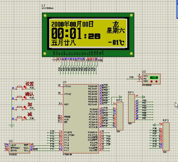

仿制单片机+LCD19264+ds3231大数字电子钟 Proteus仿真程序
19264 加3231电子钟程序整合自论坛大神
以下粘贴部分代码

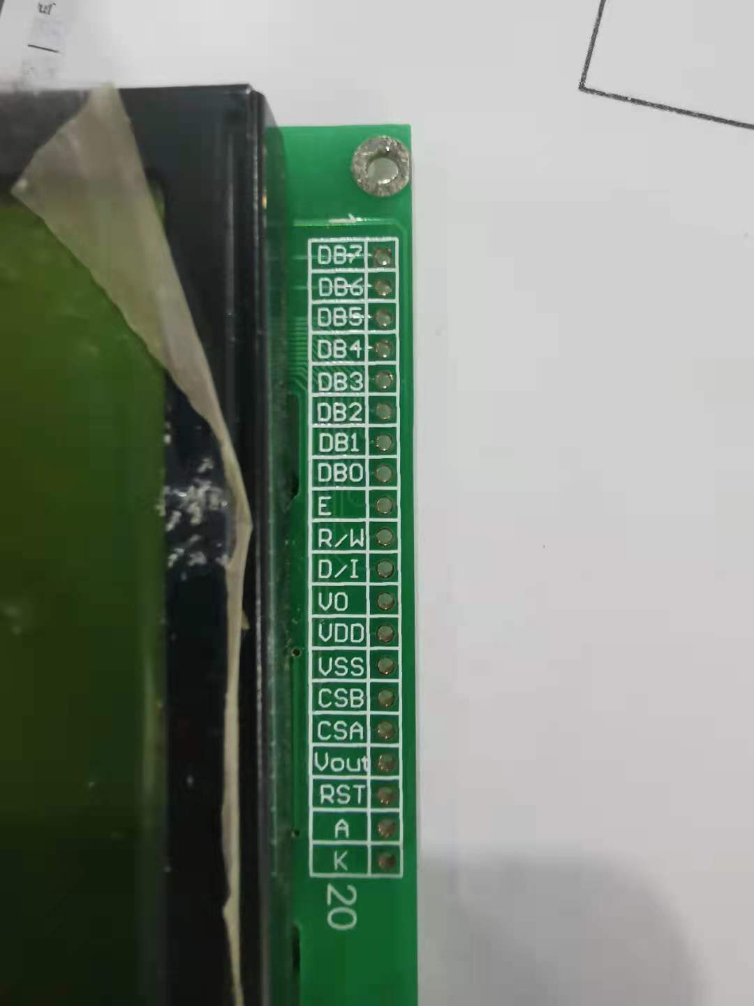

ID:292903 发表于 2021-4-20 14:32 | 只看该作者
楼主您好,我的屏幕跟你的仿真屏为啥不一样 这样的屏幕还能做吗
