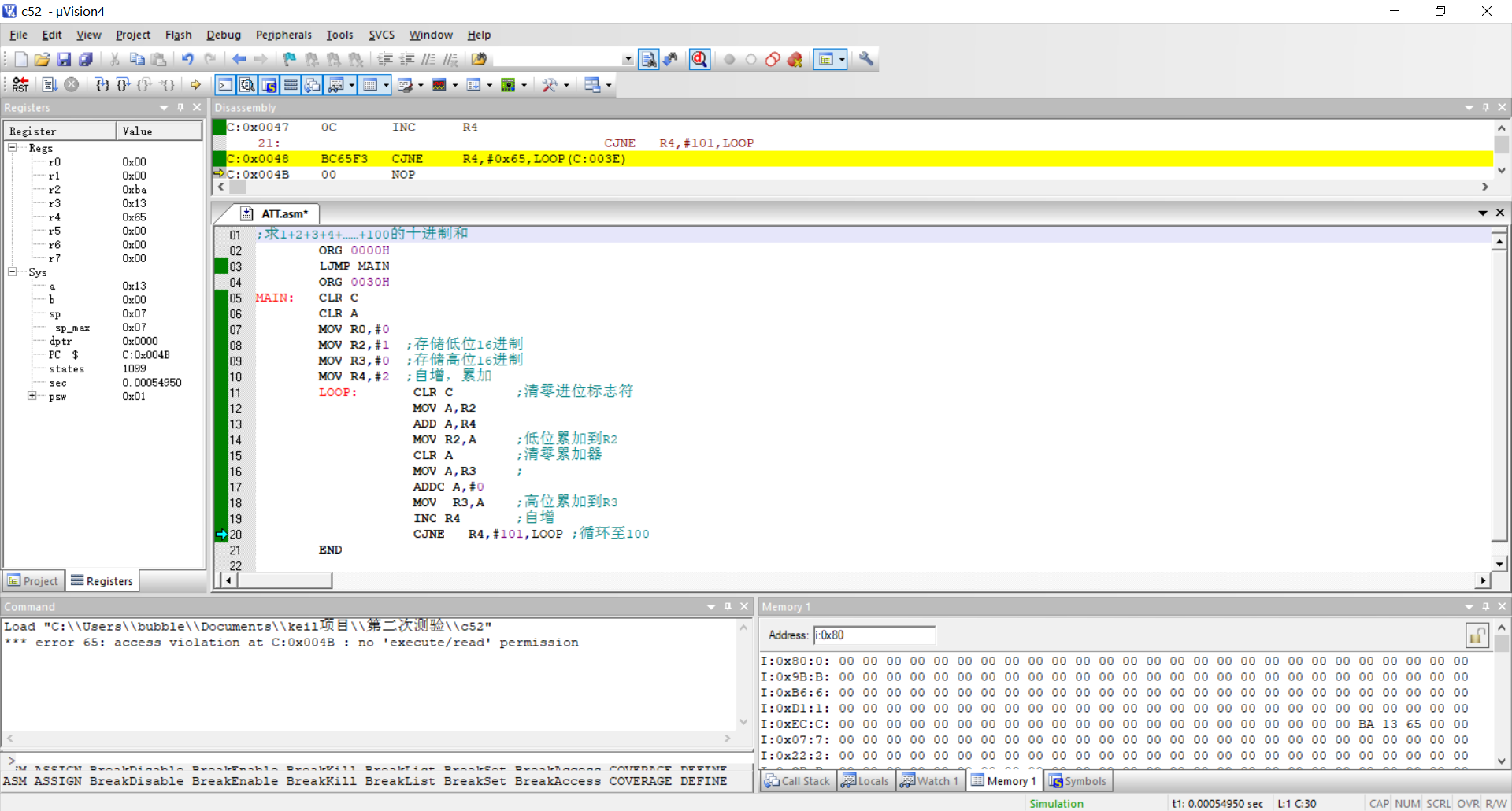

如题,在做一道十进制1+2+3+4+……+100的单片机汇编题目,最后要求结果转换为BCD码形式,也就是输出为5050。
我现在是高位低位分开存,利用进位标志符来做的累加(ADDC),最后得到了十六进制输出13BA。现在遇到的问题是,高位和低位是分开的,怎么转换为BCD呢?
我尝试了下直接在累加过程中对高位和低位分别使用DA A进行BCD修正,结果不对。希望有大佬能够提供下思路!!感谢!
下面是我用keil写的汇编代码,提供参考。
汇编代码截图
汇编代码截图

入口条件:待转换的双字节十六进制整数在R6、R7中。
出口信息:转换后的三字节BCD码整数在R3、R4、R5中。
影响资源:PSW、A、R2~R7 堆栈需求: 2字节
HB2: CLR A ;BCD码初始化
MOV R3,A
MOV R4,A
MOV R5,A
MOV R2,#10H ;转换双字节十六进制整数
HB3: MOV A,R7 ;从高端移出待转换数的一位到CY中
RLC A
MOV R7,A
MOV A,R6
RLC A
MOV R6,A
MOV A,R5 ;BCD码带进位自身相加,相当于乘2
ADDC A,R5
DA A ;十进制调整
MOV R5,A
MOV A,R4
ADDC A,R4
DA A
MOV R4,A
MOV A,R3
ADDC A,R3
MOV R3,A ;双字节十六进制数的万位数不超过6,不用调整
DJNZ R2,HB3 ;处理完16bit
RET

用汇编去转换BCD码干嘛呢?完成运算之后,拆分出来直接显示不就可以了吗?
你这个加法是超过了256的,要用两个地址来存放一个16进制数的
一个16进制数最大数是:65535
在进行BCD码运算中,你要用到三个地址的,结果应该是005050才是,而不是5050
