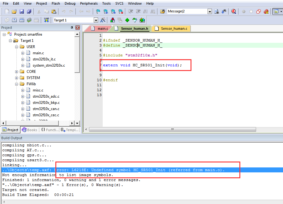

stm32f103 keil5出现这个错误该怎么办:Undefined symbol HC_SR501_Init (referred...
stm32f103 keil5出现这个错误该怎么办:Undefined symbol HC_SR501_Init (referred from main.o).
我这里是使用HC_SR501传感器 ,也有在main.c里面#include "Sensor_human.h"
Sensor_human.c里面也有#include "Sensor_human.h"
ID:114631 发表于 2020-3-31 04:11 | 只看该作者
把Sensor_human.c加入项目。

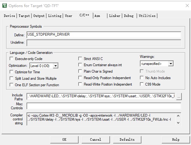

ID:70069 发表于 2020-3-31 08:57 | 只看该作者
点魔术棒,里面C/C++,Include Paths,将头文件所在文件夹包含进去。

ID:389856 发表于 2020-3-31 09:38 | 只看该作者
.h文件里要定义一下函数,void  HC_SR501_Init(void);
ID:707815 发表于 2020-3-31 10:31 | 只看该作者
Sensor_human.c与Sensor_human.h是对应的,没有必要加extern,而且你要看一下mian.h,应该也有一点问题
ID:718607 发表于 2020-3-31 11:13 | 只看该作者
谢谢~添加了还是不行
ID:718607 发表于 2020-3-31 11:15 | 只看该作者
谢谢~有定义但是还是不行
谢谢~去掉了,还是不行
ID:367369 发表于 2020-3-31 11:50 | 只看该作者
如果方便的话将工程打包发出来比较好找问题
应该是extern的问题只要你需要用该函数时包含其头文件就行了不需要extern,
ID:710838 发表于 2020-3-31 11:51 | 只看该作者
1:Sensor_human.c 里面有 void HC_SR501_Init() 函数吗?
ID:592807 发表于 2020-3-31 13:06 | 只看该作者
hhhhhNJ 发表于 2020-3-31 11:15
谢谢~去掉了,还是不行
删掉。h文件,重写
