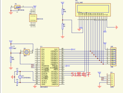

GPS定位程序 用51单片机+1602实现
ID:719206 发表于 2020-3-31 15:54 | 显示全部楼层 |阅读模式
          大二的时候学单片机没事做搞得,现在快工作了,做个 纪念。。
     用到的器件:
           1、89c52
           2、gps
           3、1602显示器

ID:261025 发表于 2021-8-26 17:00 | 显示全部楼层
为什么纬度和手机导航软件手机卫星地图软件不一样
手机导航上小数是078531  这个程序显示068181
根据坐标在卫星地图上看误差1000多米
