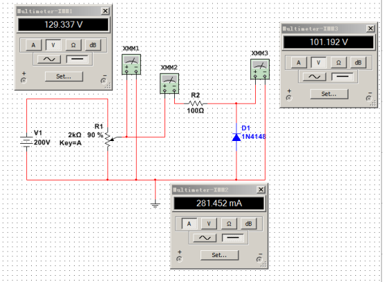

Multisim仿真验证之二极管的特性参数

从仿真数据可以看出:二极管电阻值不是固定值,当二极管两端正向电压小,处于“死区”,正向电阻很大、正向电流很小,当二极管两端正向电压超过死区电压,正向电流急剧增加,正向电阻也迅速减小,处于“正向导通区”。

从仿真数据可以看出:二极管反向电阻较大,而正向电阻小,故具有单向特性。反向电压超过一定数值(VBR),进入“反向击穿区”,反向电压的微小增大会导致反向电流急剧增加。
