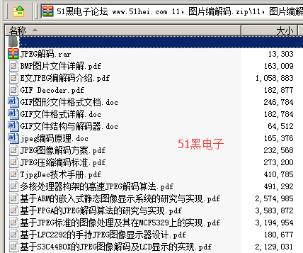

11,图片编解码.zip
14.45 MB, 下载次数: 16, 下载积分: 黑币 -5
