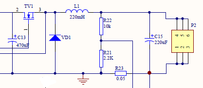

图2.2 BUCK原理电路图
图2.2 BUCK原理电路图

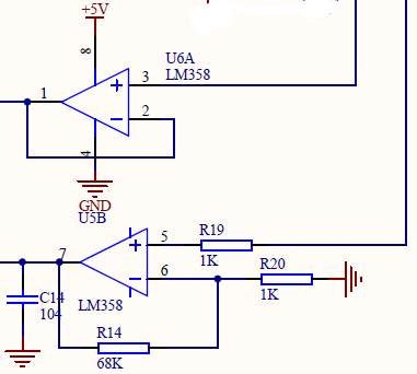

BUCK电路图如图4.2所示,C13为输入滤波电容,TV1为开关MOS管,VD1为续流二极管,L1为电感,C15为输出滤波电容,R22 、R21为输出电压的采样电阻,R23为输出电流采样电阻,该电路图是通过PWM波控制TV1开关MOS管的开关,并采样输出电压来调整PWM占空比的变化来达到使输出电压稳定。2.3 采样电路2.3.1电压采样图2.1中R22,R21电压采样电阻采样输出电压,R22=10K,R21=2.2K,根据分压原理,采样电压为:                      V1=V0*R21/(R21+R22)=3.6V                (1)式中V1为采样电压,VO 为额定输出电压20V。这样,通过采样电压进行PI控制就可以使输出稳定在额定值,在图4.3中运放U6A用跟随器接法起到一定隔离作用,采样电压经滤波后通过AD采集送到STC12C5A60S2单片机进行处理,并对MOS的驱动PWM进行调整,从而实现电路的闭环控制。
图2.1采样电路图
图2.1采样电路图
2.3.2电流采样R23为电流采样电阻,取0.05Ω。当输出电流为1A时,R3、R4的采样电压Vc为0.05V,这个电压太小,对于有10位AD的M0,控制精度是不够的,为了提高精度,。U5B组成放大器,根据公式:                          Vop=Vc(1+R14/R20)=6*Vc                             (2) 可计算得电流采样电阻的电压VC被放大了69倍,达到3V级别。电流采样电路中也用到了和电压采样一样的低通滤波器。2.4 驱动电路
