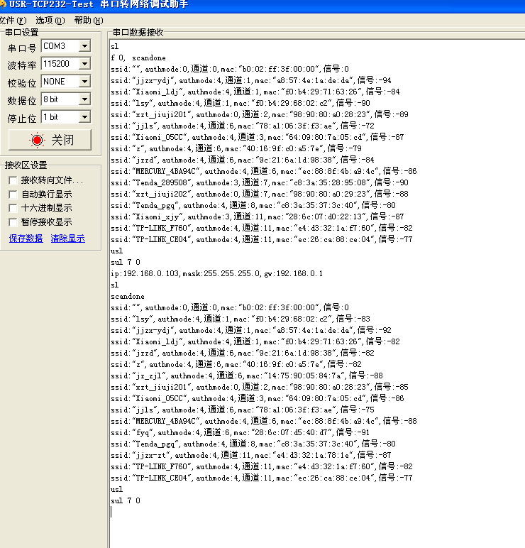

ESP8266扫描周围WiFi源程序
ESP8266扫描周围WiFi的APP
源程序如下:

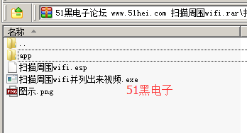

所有资料51hei提供下载:
扫描周围wifi.rar (870.39 KB, 下载次数: 19)
