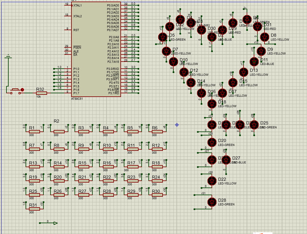

求一个51单片机的程序思路,用一个独立按键控住流水灯花样
用的是butten按键,要求是 按一次按键改变一个花样
ID:70069 发表于 2020-4-3 08:25 | 只看该作者
按一次按钮变量+1,再用swich
ID:601639 发表于 2020-4-3 08:56 | 只看该作者
弄个状态机,按键按一下进一个状态,弄个标志位。
ID:606493 发表于 2020-4-3 15:06 | 只看该作者
先把你想显示的情况的函数写好,然后设置标志位,通过按键按下的次数不同标志位不同,根据标志位显示流水灯的不同情况
ID:718782 发表于 2020-4-3 15:14 | 只看该作者
根据按键的按下次数来选择流水灯的花样,在用switch语句分别对应起来,到达一定次数之后再把次数置零即可。
ID:510365 发表于 2020-4-3 16:11 | 只看该作者
用汇编简单呀 设置一个inc就好啦
ID:362692 发表于 2020-4-3 16:34 来自触屏版 | 只看该作者
按键按一下,按键标志 buff++,为1时一个花样,2时下一个花样。每一个花样对应一个函数LED函数部分
ID:352458 发表于 2020-4-4 13:21 | 只看该作者
要设计的话,最好一点一点的改硬件和程序。
先ifmenu =1
=2
=3
=4
把不同状态都放到不同menu下,每次设计好,调一下看看有问题吗。
最后把menu=?与按键标志绑定。
ID:526944 发表于 2020-4-4 15:36 | 只看该作者
设置一个按键标志位flag,每当按键按下flag++。然后每一个flag值对应一个模式,最后记得把flag归回原位。
