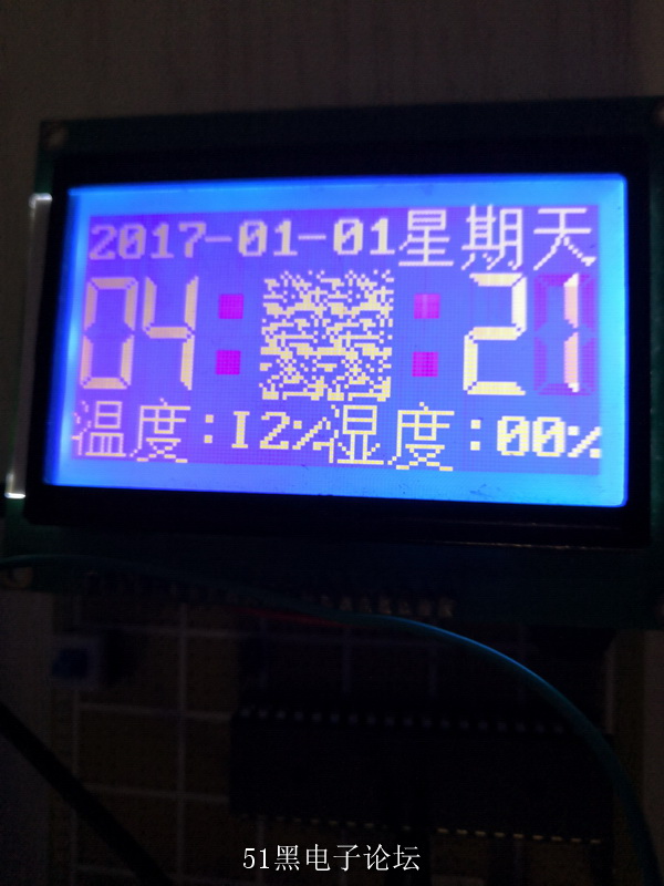

STC12C5A60S2单片机控制LCD12864显示的万年历出现显示问题。求大佬帮助,真捉急!
还有就是初始化ds1302以后,读写时间函数好像都没有问题,但是屏幕上时间总是显示不对。不知道是程序哪里出了问题,以下是主程序,请大佬帮帮忙看看,下图就是显示出现的问题

void Check_Busy()
    RS=0;
    RW=1;
    E=1;
    DataPort=0xff;
    while((DataPort&0x80)==0x80);//忙则等待
    E=0;
                   写命令
void Write_Cmd(unsigned char Cmd)
        Check_Busy();
        RS=0;
        RW=0;
        E=1;
        DataPort=Cmd;
        DelayUs2x(5);
        E=0;
        DelayUs2x(5);
                    写数据
void Write_Data(unsigned char Data)
        Check_Busy();
        RS=1;
        RW=0;
        E=1;
        DataPort=Data;
        DelayUs2x(5);
        E=0;
        DelayUs2x(5);
                   液晶屏初始化
void Init_ST7920()
   DelayMs(40);           //大于40MS的延时程序
   PSB=1;                 //设置为8BIT并口工作模式
   DelayMs(1);            //延时
   RES=0;                 //复位
   DelayMs(1);            //延时
   RES=1;                 //复位置高
   DelayMs(10);
   Write_Cmd(0x30);       //选择基本指令集
   DelayUs2x(50);         //延时大于100us
   Write_Cmd(0x30);       //选择8bit数据流
   DelayUs2x(20);         //延时大于37us
   Write_Cmd(0x0c);       //开显示(无游标、不反白)
   Write_Cmd(0x01);       //清除显示,并且设定地址指针为00H
   DelayMs(15);           //延时大于10ms
   //Write_Cmd(0x06);       //指定在资料的读取及写入时,设定游标的移动方向及指定显示的移位,光标从右向左加1位移动
                   用户自定义字符
void CGRAM()
     int i;
     Write_Cmd(0x30);
     Write_Cmd(0x40);
     for(i=0;i<16;i++)
            Write_Data(user16x16[i*2]);
        Write_Data(user16x16[i*2+1]);
                   显示用户自定义字符
void DisplayCGRAM(unsigned char x,unsigned char y)
switch(y)
          case 1: Write_Cmd(0x80+x);break;
          case 2: Write_Cmd(0x90+x);break;
          case 3: Write_Cmd(0x88+x);break;
          case 4: Write_Cmd(0x98+x);break;
      default:break;
    Write_Data(00);
    Write_Data(00);
                   显示字符串
x:横坐标值,范围0~8
y:纵坐标值,范围1~4
void LCD_PutString(unsigned char x,unsigned char y,unsigned char *s)
        SetNormalMode();
switch(y)
      default:break;
while(*s&&s)
      Write_Data(*s);
      s++;
                      清屏
void ClrScreen()
   Write_Cmd(0x01);
   DelayMs(15);
                   显示图片
void LCD_PutGraphic(unsigned char code *img)
int i,j;
//显示上半屏内容设置
   for(i=0;i<32;i++)
      Write_Cmd(0x80 + i); //SET  垂直地址 VERTICAL ADD
      Write_Cmd(0x80);     //SET  水平地址 HORIZONTAL ADD
      for(j=0;j<16;j++)
         Write_Data(*img);
         img++;
//显示下半屏内容设置
   for(i=0;i<32;i++)
      Write_Cmd(0x88);     //SET 水平地址 HORIZONTAL ADD
      for(j=0;j<16;j++)
         Write_Data(*img);
         img++;
                 设置到绘图模式
void SetGraphicMode()
{   Write_Cmd(0x34);
   Write_Cmd(0x36);       //选择8bit数据流 图形模式
   DelayUs2x(20);
void SetNormalMode()
   Write_Cmd(0x30);       //选择8bit数据流 图形模式
   DelayUs2x(20);
void huatu(unsigned char x,unsigned char  *img)
        unsigned char i,j;
        SetGraphicMode();
        for(i=0;i<32;i++)
        {                                                                                                                //将屏幕分成上下两个屏幕,上下两个半屏幕的起始行列地址都是0x80,地址向后连续递增
                if(i<16)                 //先写入行地址,再写入列地址 ,在连续写入两个字节数据
                {                                                                                                        //列地址的范围是0~15,从0x80开始,最后一个列地址是0x80+15
                        Write_Cmd(0x80+16+i);   //行地址的范围是0~31,从0x80开始,最后一个行地址是0x80+32
                        Write_Cmd(0x80+x);
                if(i>=16)
                        Write_Cmd(0x80+i-16);
                        Write_Cmd(0x88+x);
                for(j=0;j<2;j++)
                        Write_Data(*img);
                img++;
                 主程序
main()
        Init_ST7920();
        ds1302_init();  //DS1302初始化
        init_timer();
        SetGraphicMode();     //设置成绘图模式
        LCD_PutGraphic(pic1);           //清屏
        beep = 0;
          ds1302_read_time();  //读取时间
           cal[0] = (time_buf[0]>>4) + '0'; //年   cal[10]={"0001-01-01"};
           cal[1] = (time_buf[0]&0x0f) + '0';
           cal[2] = (time_buf[1]>>4) + '0';
           cal[3] = (time_buf[1]&0x0f) + '0';
           cal[5] = (time_buf[2]>>4) + '0'; //月
           cal[6] = (time_buf[2]&0x0f) + '0';
           cal[8] = (time_buf[3]>>4) + '0'; //日
           cal[9] = (time_buf[3]&0x0f) + '0';
           dat=(time_buf[7]&0x07); //星期
           ss=(time_buf[4]>>4); //时
           sg=(time_buf[4]&0x0f);
           fs=(time_buf[5]>>4); //分
           fg=(time_buf[5]&0x0f);
           ms=(time_buf[6]>>4); //秒
           mg=(time_buf[6]&0x0f);
        huatu(0,num[ss]);
        huatu(1,num[sg]);
        huatu(3,num[fs]);
        huatu(4,num[fg]);
        huatu(6,num[ms]);
        huatu(7,num[mg]);
         if(count>=5 && count<=15)
                  huatu(2,num[10]);   //绘画出时钟的冒号:
                         huatu(5,num[10]);
         else
                 huatu(2,kongbai);
                huatu(5,kongbai);
           LCD_PutString(0,1,cal);
          LCD_PutString(0,4,str1);
          LCD_PutString(4,4,str3);
switch(dat)
                 case 1: LCD_PutString(5,1,"星期一");     break;
                 case 2:    LCD_PutString(5,1,"星期二");   break;
                 case 3:    LCD_PutString(5,1,"星期叁");   break;
                 case 4:    LCD_PutString(5,1,"星期四");   break;
                 case 5:    LCD_PutString(5,1,"星期五");   break;
                 case 6:    LCD_PutString(5,1,"星期六");   break;
                 case 7:    LCD_PutString(5,1,"星期天");   break;
                 default: break;
void Timer0_INT() interrupt 1   //count每次加1,定时50000 us
        TL0 = 0x00;                //设置定时初值
        TH0 = 0x4C;
        count++;
收藏收藏3 分享淘帖 顶顶 踩踩
ID:648281 发表于 2020-4-4 12:13 | 只看该作者
你好!
应该是DS1302数据读取错误造成的;
只能慢慢来找问题,一步步的去排查。
ID:163090 发表于 2020-4-5 17:04 来自触屏版 | 只看该作者
51hei**1140 发表于 2020-4-4 12:13
你好!
应该是DS1302数据读取错误造成的;
只能慢慢来找问题,一步步的去排查。
谢谢大佬解答!为什么时钟和秒钟的显示是正常呢?如果1302芯片读取有问题,那应该都不会有显示的
ID:584814 发表于 2020-4-6 09:45 | 只看该作者
大概率是DS1302数据读取错误造成的;可以在程序启动时先写入数据(设置那7个数)然后财读试试,国产的DS13xx不同批次各自都可能有些莫名其妙的问题(大牌的没用过高价未必真货所以没试)。
ID:201555 发表于 2020-4-6 15:05 | 只看该作者
你发个清一屏操作,看看。什么效果。
ID:447439 发表于 2022-1-2 23:41 | 只看该作者
楼主还有吗,我也是遇到相同问题了。请问解决了吗?
ID:679211 发表于 2022-1-3 00:54 | 只看该作者
根据经验感觉是时序问题,首先看看你单片机使用的是内部时钟还是外部时钟,然后再根据时钟来算算你给1302的延时函数的延时时间是否满足DateSheet上的时序要求。
