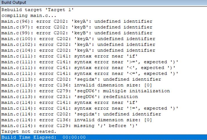

51单片机 麻烦大佬帮忙看看这些问题怎么解决
电路工程文件和源程序在附件里
要实现的功能如下:
密码检测状态:系统启动时,进入密码检测状态,默认显示PA----
                      若正确输入4位密码时,进入学号显示状态
                      若输入密码错误,数码管显示EE----,蜂鸣器在密码错误时发生报警,仍处于密码检测状态
学号显示状态:学号显示nE+学号后四位,一直闪烁直到离开本状态
                      按下按键*,可实现工作状态切换
编译时错误如下图所示:

ID:546770 发表于 2020-4-4 18:28 | 只看该作者
帮你修改了语法错误,我的电脑没有安装proteus,逻辑错误就没办法了,你这个应该是网上拷贝的吧,以后尽量自己写或者看书上。

ID:378116 发表于 2020-4-4 17:03 | 只看该作者
点击错误行,即可看到错误是什么
ID:367369 发表于 2020-4-4 19:24 | 只看该作者
哪里抄的代码,连keyA,keyB,segidx这些未定义都不知道,111行多了个(
