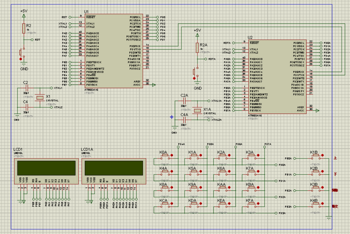

  • 整体设计电路图展示
  • 模块展示
  • 终端部分展示
终端的atmega16单片机电路连接如图所示。复位端口连一个上拉电阻,下接一个按键,按键按下时,终端单片机复位,能使终端的显示屏回到初始的界面。在引脚XTAL1和XTAL2上外接石英晶体和电容组成的谐振回路,配合片内的OSC振荡电路构成振荡源。
终端的显示屏设计如图所示,里面有预置的姓名和学号,只有当服务器输入的和终端预置的一致时才能进入系统。

  • 客户段部分展示
客户端单片机与终端单片机有相似的地方的这里不做赘述。
客户端键盘展示
键盘完成输入姓名学号、答题功能。旁边还有四个按键,可以实现在答题的时候,上下翻查看题目,答题有误的情况下清除原有答案,和作答完毕时提交答案的功能。
客户端功能展示
初始页面如图所示,要求输入姓名学号,输入有误则会显示“有一个错误,请重新输入”
输入正确则会进入考试系统
显示考试开始,计时并显示剩余的时间。这里我们准备了5道题目,按上下键可以翻动题目清除可以清除答案
考试结束服务端会显示正确和错误的题目个数。
此时按上下键可以查看所有题目和答案
