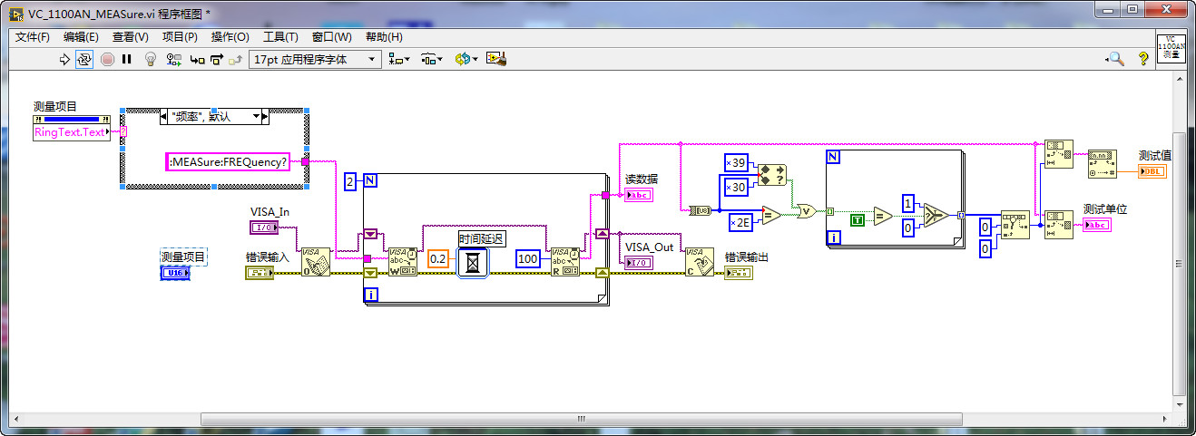

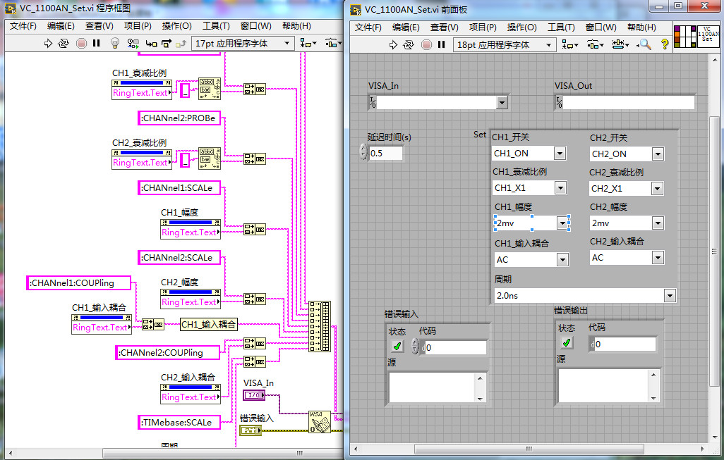

VC_1100AN 示波器 控制源码labview,有兴趣的可以看看。
1.labview源码l
2.VC_1100AN_Labview驱动
3.VC_1100AN示波器SCPI协议.pdf
