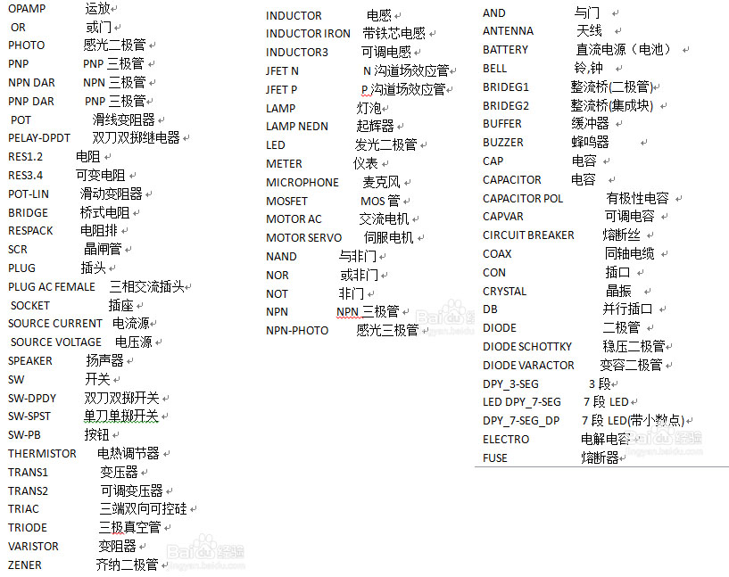

也是新手,这应该是有极性的电容?或者电解电容?,附一张好久之前从百度经验保存的protues元件对照图,自己用PS合并为一张图了。
ID:695749 发表于 2020-4-6 12:27 | 只看该作者
是电解电容,编号为9,容量为10uf,脚1为正极,脚2为负极。谢谢分享。

容值为10微法有极性电容,上(有阴影)是正极,下端负极,元件编号C9
