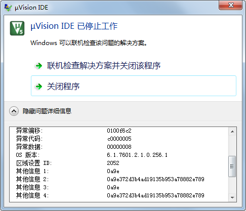

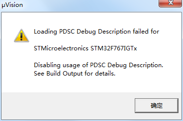

本人电脑上安装的是MDK5,之前用它开发过stm32单片机的F1,F4和F7系列,开始的时候F1和F4都是正常的,打开F7工程的时候,界面都会跳出图一警告,网上查过原因,说是不影响使用,我就没有管他。
这两天突然软件无法打开F7工程了,网上查了下,说是删掉.uvoptx再打开就可以了,但是我发现每次打开都得删一次这个文件,不然打不开,软件会跳出一个图框,如图二图三所示,就算删掉.uvoptx每次打开都会跳出图一框框,网上查了好久都没有找到问题所在。
然后我就想着重装一下软件吧,结果装好之后,连打开F4工程都出现这个问题了,总不能每次开工程都得删.uvoptx文件吧,毕竟是个隐患,得解决掉,不知是否有大神曾经遇到过这个问题,帮我分析分析,万分感谢。
对了,还有个问题,就算是我自己新建的工程,也还是必须得删.uvoptx文件才能够打开
图片一

ID:84556 发表于 2020-4-6 17:01 | 只看该作者
大概知道原因了,应该是park包版本太高,重新安装了低版本的park包就不会打不开了,但是开始后跳出的警告框还是会出来,可能是park包版本还是不够低,我再试试更低版本的看看
