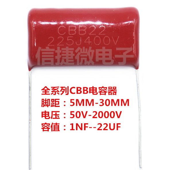

cbb电容参数 p=10mm是什么意思?
cbb电容,p=10mm是什么意思?
另外,有的供应商还写着P20
请问这个P20是不是P=20mm的简写?
下图是某宝上卖的该电容。

ID:377210 发表于 2020-4-6 23:18 | 只看该作者
p=10mm一般指两引脚间距
ID:377210 发表于 2020-4-6 23:21 | 只看该作者
没有特别说明,P20也是指两引脚的间距,P20两引脚间距为20mm
ID:420836 发表于 2020-4-7 03:22 | 只看该作者
P = 10mm表示通孔电容器的两引脚相距10 mm
ID:492917 发表于 2020-4-7 08:25 来自触屏版 | 只看该作者
p=10mm是两个引脚的中心脚距。

ID:727683 发表于 2020-5-11 21:00 | 只看该作者
p=pitch ,表示两脚之间的距离,可以作为layout pad中心距参考.
