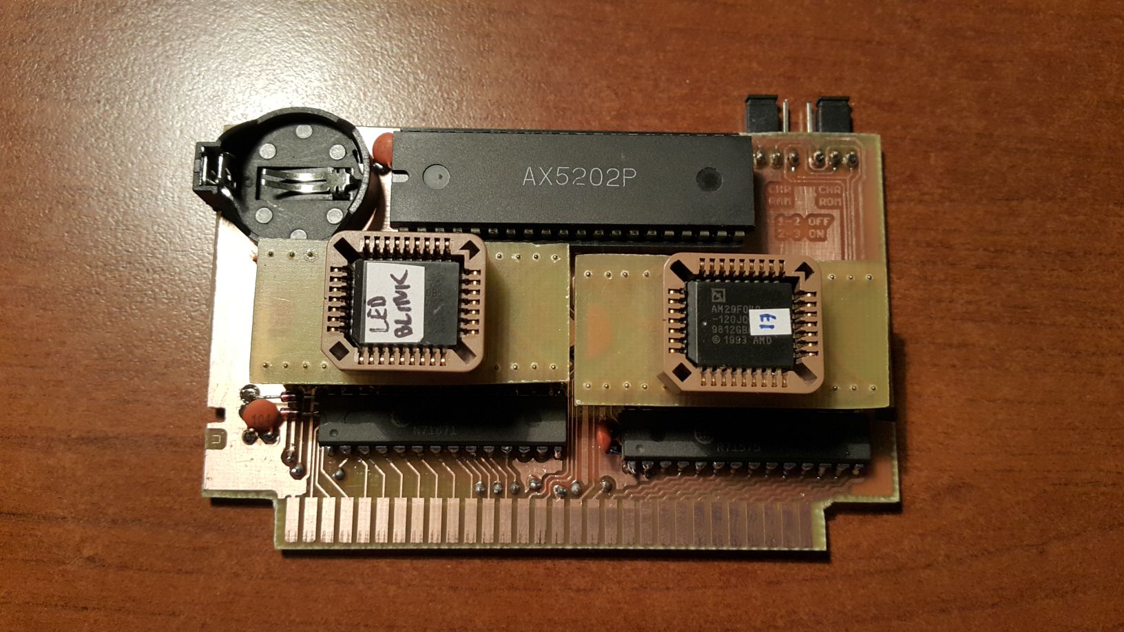

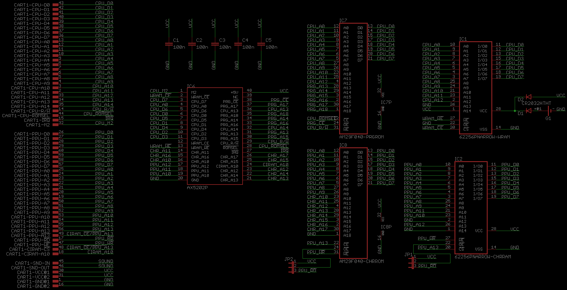

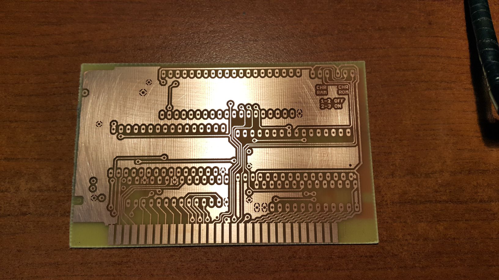

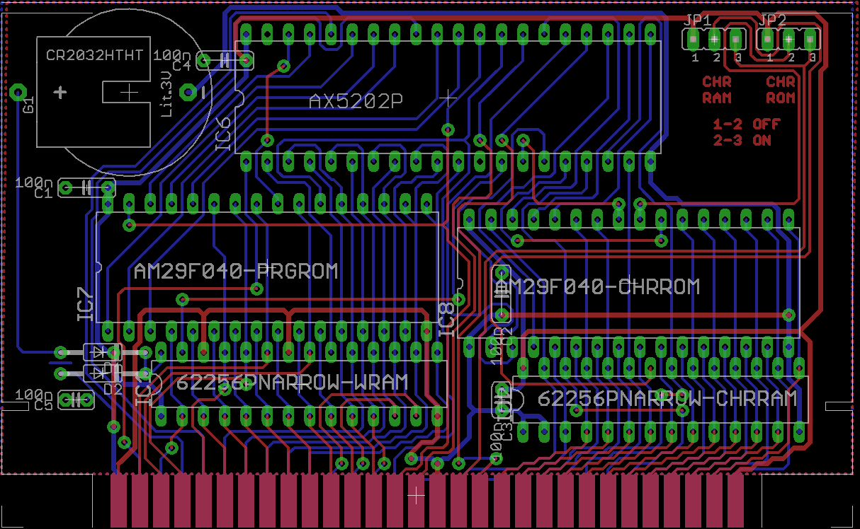

国外一大佬不知道怎么搞到曾经只在国内使用的AX5202P芯片设计了一个烧录卡,我按照他的思路照做了一份感觉效果还行,相信按照这个标题搜索进来的部分朋友见过我的那个卡。欢迎加好友交流。请回帖
以下内容为SCH原理图以及PCB电路图的高清截图,直接画到AD里即可使用。

ID:856769 发表于 2020-12-8 16:00 | 只看该作者
搂主的电路板是用热转印还是感光膜作的 !厉害厉害!可以的话分享一下资料!pxm0802@163com 感谢!

ID:388794 发表于 2023-8-27 00:46 | 只看该作者
oshwhub.com/firseve/fc_mapper4_v2
这个图的问题是左下角的存档芯片用了62256,但是ce没有接电池拉高进入低功耗模式,电池连1个月都坚持不了
而且现淘宝上窄体的几乎都缺货,存档要用6264
右上角芯片切换电路其实也有点多余,分别控制chr的ce使能,同时接低电平就花屏,同时接高芯片不工作就没图像输出,可以直接10k上拉通过开关切换chr rom和ram的切换,卡做了试过没问题,后面再改改放出来
