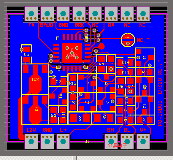

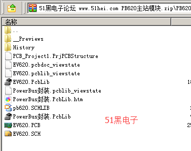

二总线Powerbus PB620主站原理图PCB文件
powerbus芯片是一种典型的二总线制供电总线,即两线可实现同时供电通讯,并具有无极性接线任意拓扑的特性,避免了在现场施工时出现的线路接反,接错的错误,简化了施工;powerbus二总线抗干扰能力强,可与市电混走,并对线缆没有要求,可使用任意线缆,更无需电气隔离,大大降低了施工成本。
PB620主站模块.zip
181.45 KB, 下载次数: 292, 下载积分: 黑币 -5

ID:397665 发表于 2020-6-29 20:19 | 只看该作者
好东西,不知是否试过能否使用
ID:268439 发表于 2020-9-15 09:17 来自触屏版 | 只看该作者
kaney4115 发表于 2020-6-29 20:19
好东西,不知是否试过能否使用
我目前在用,自己画的板。波特率9600通讯效果很满意

ID:183872 发表于 2021-11-29 19:34 | 只看该作者
你好楼主,目前我按照这个做了几块板子,PB620主站可以往从站PB331上发送数据,可是PB331发送,主站收不到,你有没有遇到过

ID:409831 发表于 2022-4-12 09:22 | 只看该作者
画质饺子 发表于 2021-11-29 19:34
你好楼主,目前我按照这个做了几块板子,PB620主站可以往从站PB331上发送数据,可是PB331发送,主站收不到 ...
要做通信隔离TTL的RX\TX\地和电脑的信号隔离

ID:1102699 发表于 2023-12-5 14:40 | 只看该作者
这个方案我们一直都在用,100个节点以内,3公里没啥问题,主要是要调试好主站的工作状态,还有就是如果距离长,线缆上寄生电容要考虑到。
