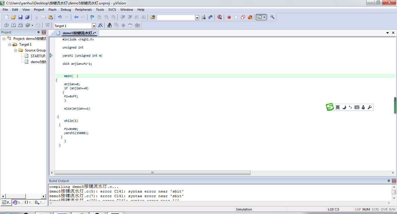

我想用if语句 做一个按键控制灯 一直有两个错误 有大神帮忙看一下怎么改

ID:452950 发表于 2020-4-8 23:01 | 只看该作者
因为你的延时函数没有写完,只有函数名不合法
ID:332444 发表于 2020-4-8 23:03 | 只看该作者
else if(判断条件)否则无需判断条件,还有无限循环里面赋值没变化,有何意义?
ID:648281 发表于 2020-4-8 23:08 | 只看该作者
你好!第五句的后面少了一个分号
ID:723402 发表于 2020-4-8 23:16 | 只看该作者
这程序语法就有问题,  else  少了个 if ,还是多学习一下C语言
ID:265975 发表于 2020-4-9 00:35 | 只看该作者
首先把代码写整齐一点,
你的按键要进行消抖处理啊,else里面都进入死循环了,怎么检测按键啊
你应该在while中处理按键
ID:367369 发表于 2020-4-9 00:41 | 只看该作者
第5行函数声明后面没有分号
ID:282850 发表于 2020-4-9 01:22 | 只看该作者
yanshi(unsigned int m)后边加分号
前边最好加void,第一句unsigned int后边空着不对,要不就是
unsigned int yanshi(unsigned int m);
else ()后加分号。
还有:yanshi(unsigned int m);没有写,可写在程序最后。
也可yanshi(unsigned int m)  这里不要分号
  for....
ID:235200 发表于 2020-4-9 01:43 | 只看该作者
第2行unsigned int后面未有变量,需加变量,延时程序yanshi(unsigned int m)如果是声明,后面要加分号,如果是函数,需在后面补充函数体,sbit anjian=P1^2;这一句最好上提一行
ID:592807 发表于 2020-4-9 08:38 | 只看该作者
RE: 我想用if语句 做一个按键控制灯 一直有两个错误 有大神帮忙看一下怎么改
第一你开头的unsigned int 定义了什么东西,
第二你的yanshi(unsigned int m)时函数的话,前加void 后加代码,改为void yanshi(unsigned int m){代码;},
如果是声明的话前加void 后加分号改为void yanshi(unsigned int m);然后在其他地方吧函数写完整
第三if用法不对 ,if用法如下,其中else if非必须,要么把你else后面的条件去掉或者在else改为else if
if(条件1){}
else if(条件2){}
else{}
第四你的while(1)里面没有跳出代码break或者goto会一直卡死在里面出不来
