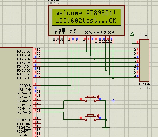

怎么在原单片机程序加两个按键分别控制显示和清屏 求思路

ID:677928 发表于 2020-4-9 16:39 | 只看该作者
在主函数中加按键扫描的函数,之后用case来进入各种工作状态,在工作状态里写你要显示,停止的函数就好

ID:213173 发表于 2020-4-9 17:07 | 只看该作者
楼主这个程序抄的有不少问题,给你改好了并加按键。

  105. }

ID:817491 发表于 2020-11-19 16:31 来自触屏版 | 只看该作者
大佬,为啥用按键分行清零时有时候会同时清零?
