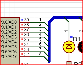

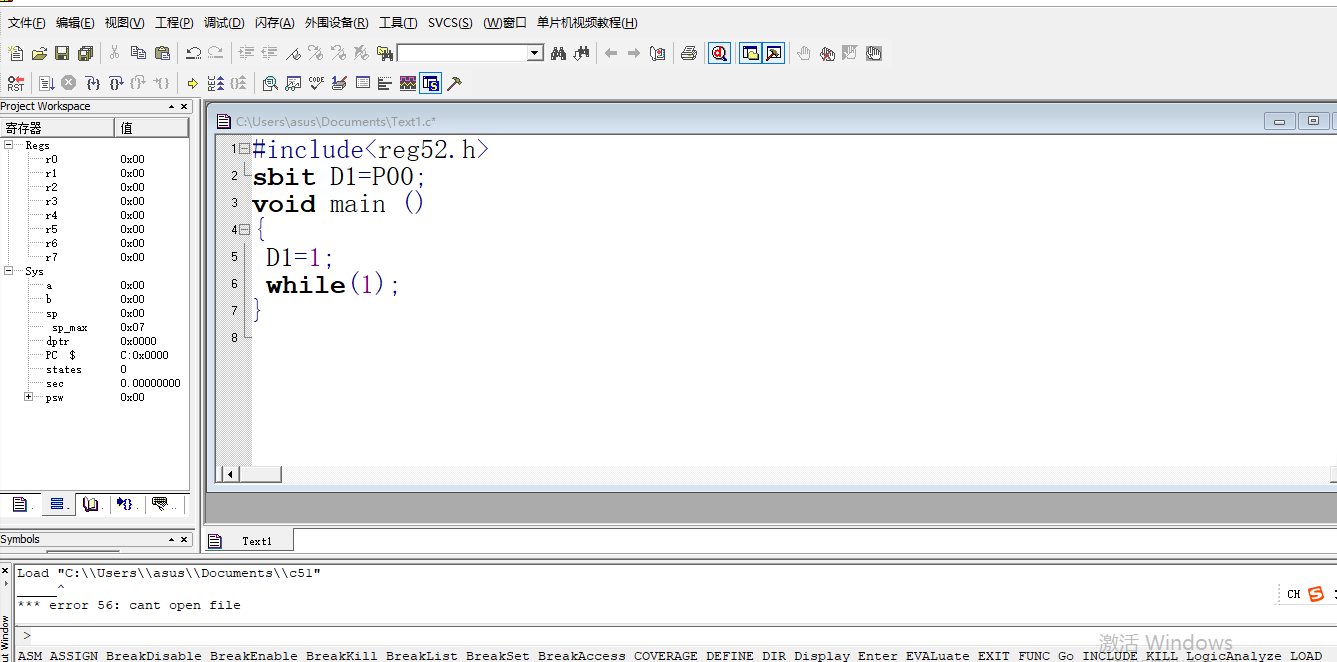

按照点亮第一个二极管输入,但是运行却出错,有谁能教一下吗。

你用的是什么编译软件啊。用 Keil C51版本试试
ID:213173 发表于 2020-4-9 15:49 | 显示全部楼层
程序不完整,在D1=1;下面加一条while(1); 语句。通常LED是低电平点亮:D1=0; 。

~KSP[5X$(W))08G(SFW~049.png 我是直接下载然后破解使用的,这里中间是不是需要设置一些路径?然后我没有才会这样。

现在不是软件问题了,一开始用keil需要设置什么路径吗,我按照你的输入,还是不能。会不会是我漏了什么设置。 ~KSP[5X$(W))08G(SFW~049.png
ID:695749 发表于 2020-4-9 22:39 | 显示全部楼层
你在学习前要安装好keil软件;在编写程序时要注意拼写问题,不能出错,单片机是一个精细化控制的,不能出半点差错,否则就不能运行或控制不准。同时出错就有机会纠错,这样才会提高。第一幅图主要是keil问题,程序中的D1=1是高电平,LED不亮。第二、三幅图中sbit D1=P00;不正确,编译出错,应该是sbit D1=P0^0;

ID:725542 发表于 2020-4-10 12:23 | 显示全部楼层

ID:726280 发表于 2020-4-10 16:07 | 显示全部楼层
楼主试试在修改过的代码D1=0;后加一个while(1);
