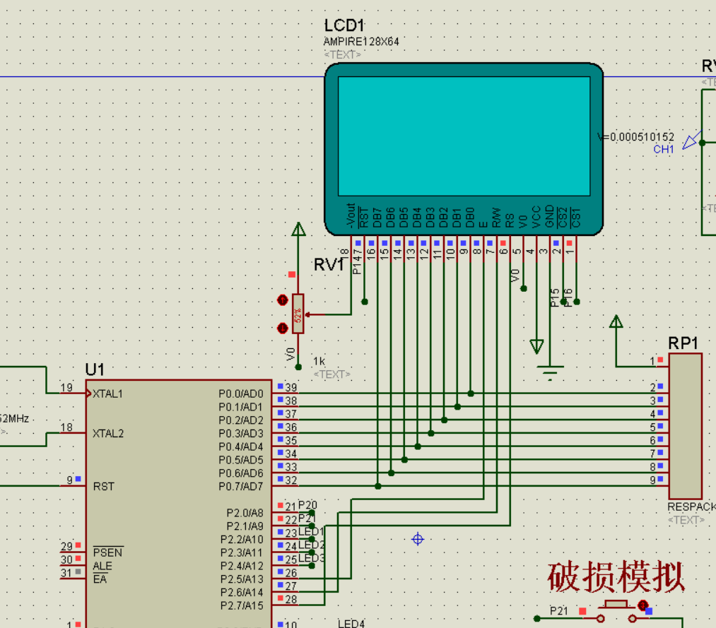

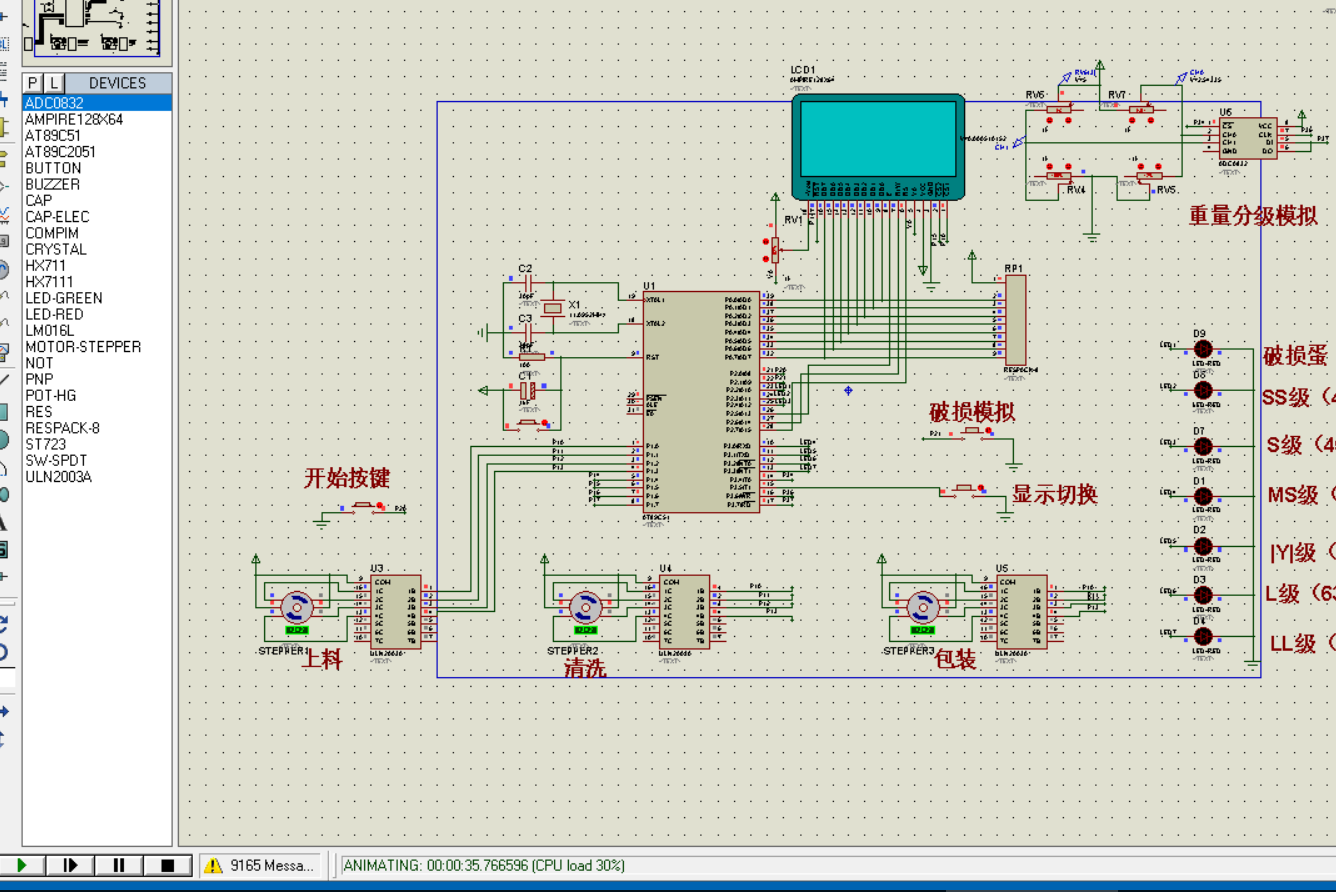

U{}J(6QFOH8N62JGKET$C_C.png 如图,我百度翻译,说是重置写入操作期间尝试的数据写入失败。什么意思啊?为什么?
一点仿真,LCD什么也不显示,9000多条message,卡的要死?老哥们,怎么解。
谢谢各位!
ID:342451 发表于 2020-4-10 10:29 | 显示全部楼层
。。。我觉得你首先应该把你的仿真图放出来吧。。。

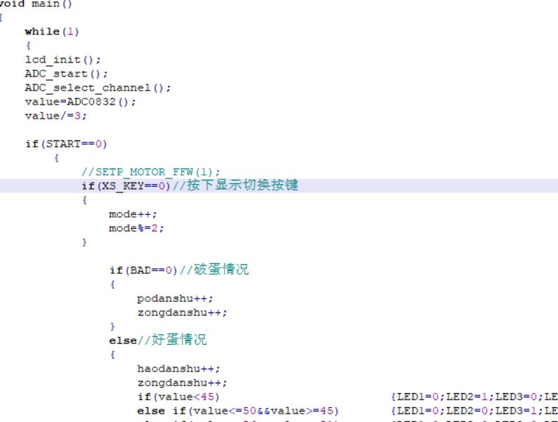

ID:698864 发表于 2020-4-10 12:54 | 显示全部楼层
  1. void SETP_MOTOR_FFW(uchar n)
  2. {
  3.       uchar i,j;
  4.       for(i=0;i<5*n;i++)
  5.       {
  6.               for(j=0;j<8;j++)
  7.                {
  8.                        P1=0x0f & FFW[j];
  9.                        delay_xms(25);
  10.                }
  11.        }
  12. }
%K@{FXX4_0VOR%R4L85`S{F.png (WQ87KA)K`[W4@G54Q6FX.png J~NM2P3DPSEGQMFF5$LUO4D.png
本来是可以显示的,是正常的,图中代码段,加上驱动电机正转函数,就出现这样的错误,把它注释掉就对了,但是我又需要电机转动;
就是说LCD显示和电机驱动在分别单独用的时候都是对的,一起用的时候就出现这样错误;
ID:445684 发表于 2020-4-10 15:24 | 显示全部楼层
楼主不妨试试把各个模块的仿真拆开运行,有时候可能是因为有些细小模块有冲突了吧,之前做小车的时候就有这样类似的情况
